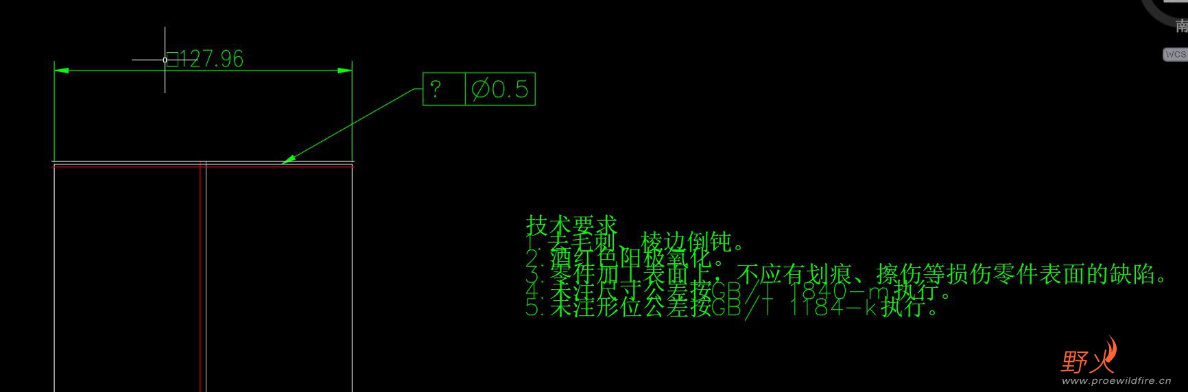

creo倒出CAD直径符号无法显示,技术要求里的字有重合

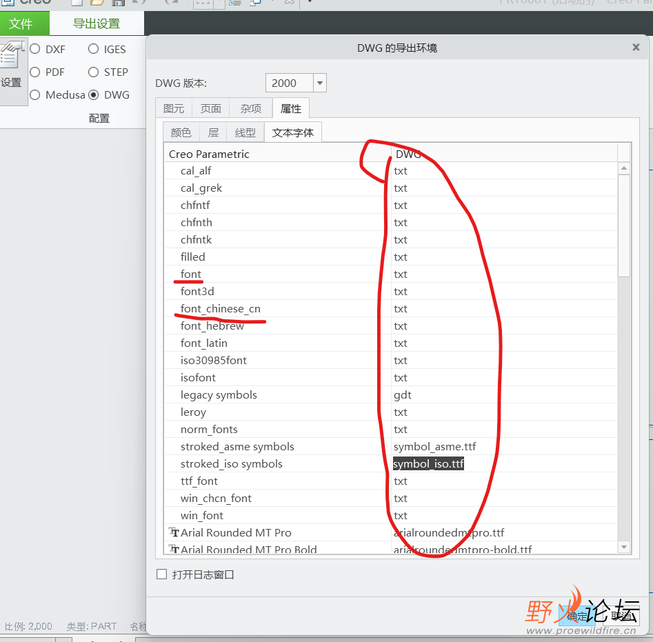

在导出设置里面将你在creo里面使用的字体,cad里面要使用的字体,一一对应起来。

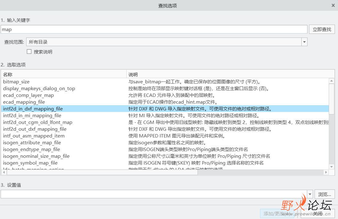

这个配置可以保存下来吗?免得每次都要调整

1.用记事本
map_font font mhsuglm.ttf
红色为creo字体名称,蓝色为cad字体。
保存为 dwg_format.pro  (名字自定义)
2. 设置为 intf2d_in_dxf_mapping_file 指定为刚才的文件,试试看
