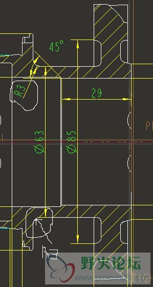

图1中R3尺寸是自动显示的,他是显示在上方的,有没有什么不使用注释的操作让他显示在下方?(当然也不是用换视图的方法)

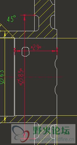

图2中量尺寸相交,记得有一个命令是使得尺寸相交自动断开的,不是在配置文件里,也不是插入断点,不知有谁知道不?

1、直接手动标注,自动显示和建模有关
2、没找到选项,剖面中的尺寸文字才可以避开剖面线。

回答1:选中R3,右键——编辑附件——选下在的圆弧,就可以了(只有是倒圆特征才可以)

2,全选尺寸,右键,清除尺寸,破断尺寸界线
74
发表于 2009-1-23 13:02 | 显示全部楼层
不行啊,根本就断不开,能不能说得仔细一些
47499
发表于 2009-1-23 18:47 | 显示全部楼层
就是那样的,我的可以断开
