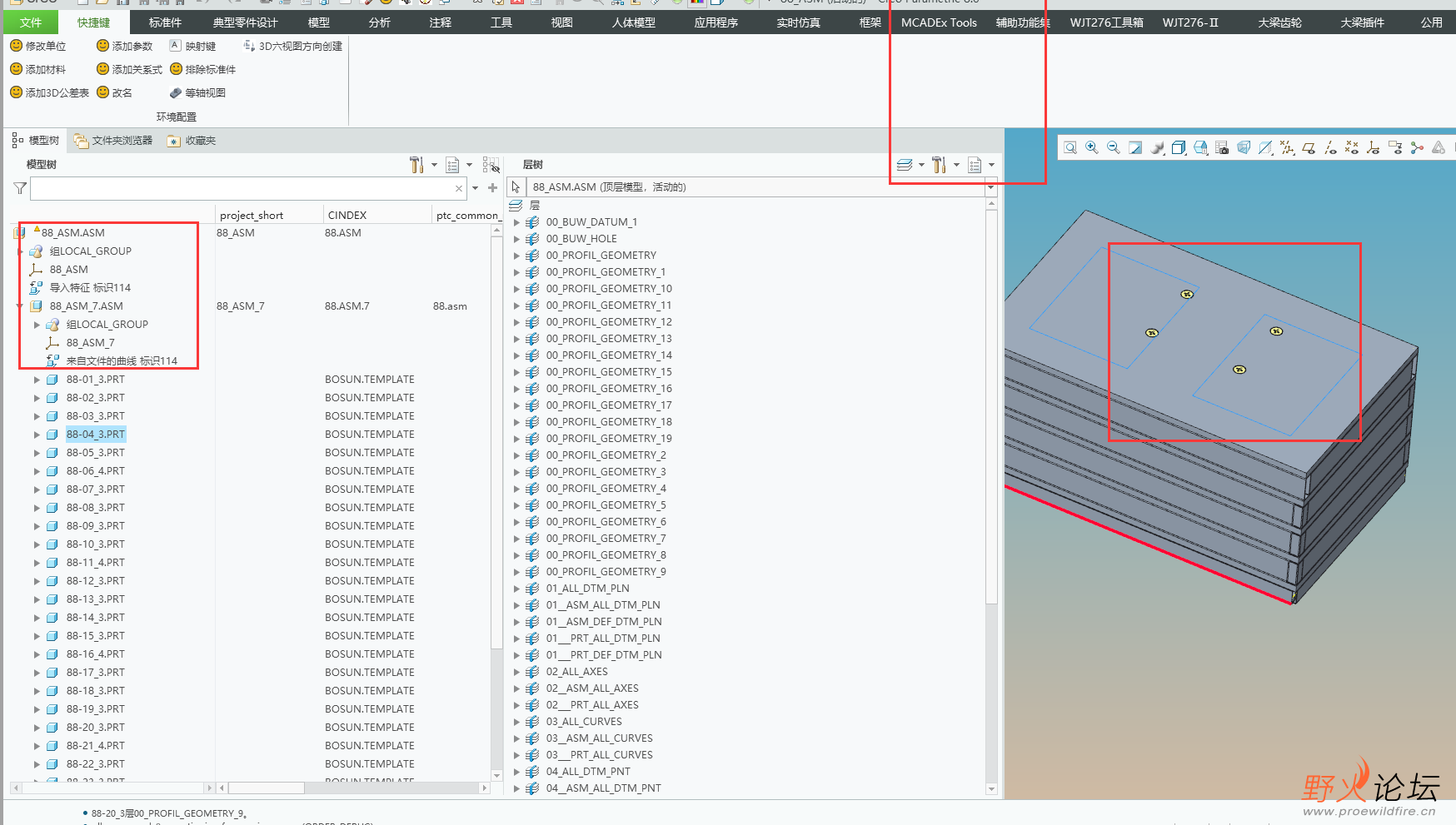

对于大型的工程项目,我们在设计过程中经常会用到简化表示,以此让设计的意图更加简单明了,同时也不会出现:按了全部取消隐藏后,又要出现隐藏一部分零件才可以看到我们要设计的零件部位。

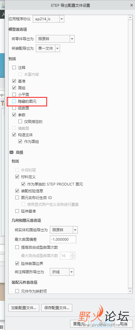

       现在我有一个问题,就是当我用了简化表示后,是事先有隐藏零件,也设置了导出stp,不保存隐藏文件,但是导出的syp,总是有隐藏文件,改怎么解决呢,恳请各位知道的大佬解答,谢谢!

导出配置,隐藏图元不要勾选

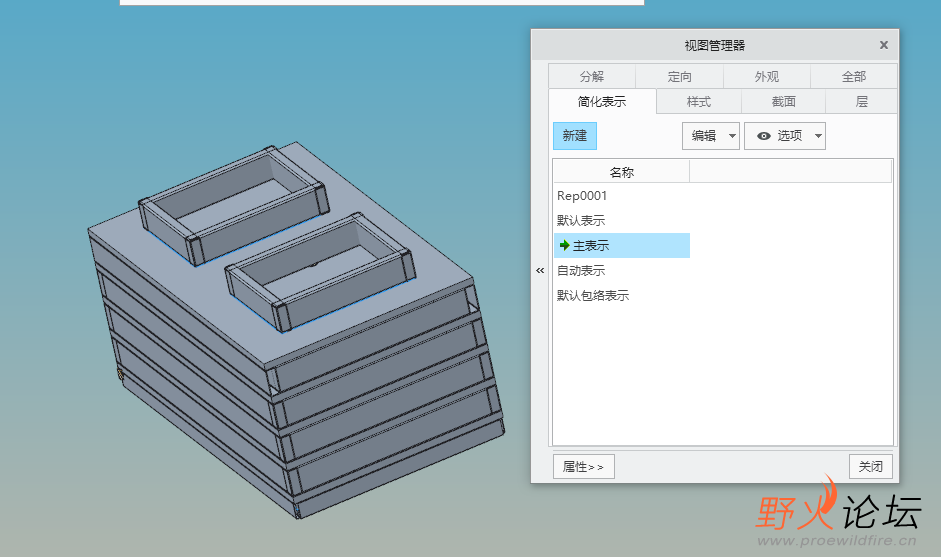

简化表示和隐藏是两个概念,隐藏的对象切换简化表示也不会显示出来。不想导出STP的对象可考虑导出前隐藏

1.第一步,首先确定是用简化显示Exclude排除部件,而不是样式和图层的隐藏部件
2.第二部,在转STP之前,用Erase Not Displayed清除不在窗口的所有对象,然后再转STEP档
一直这么干,效果稳定
