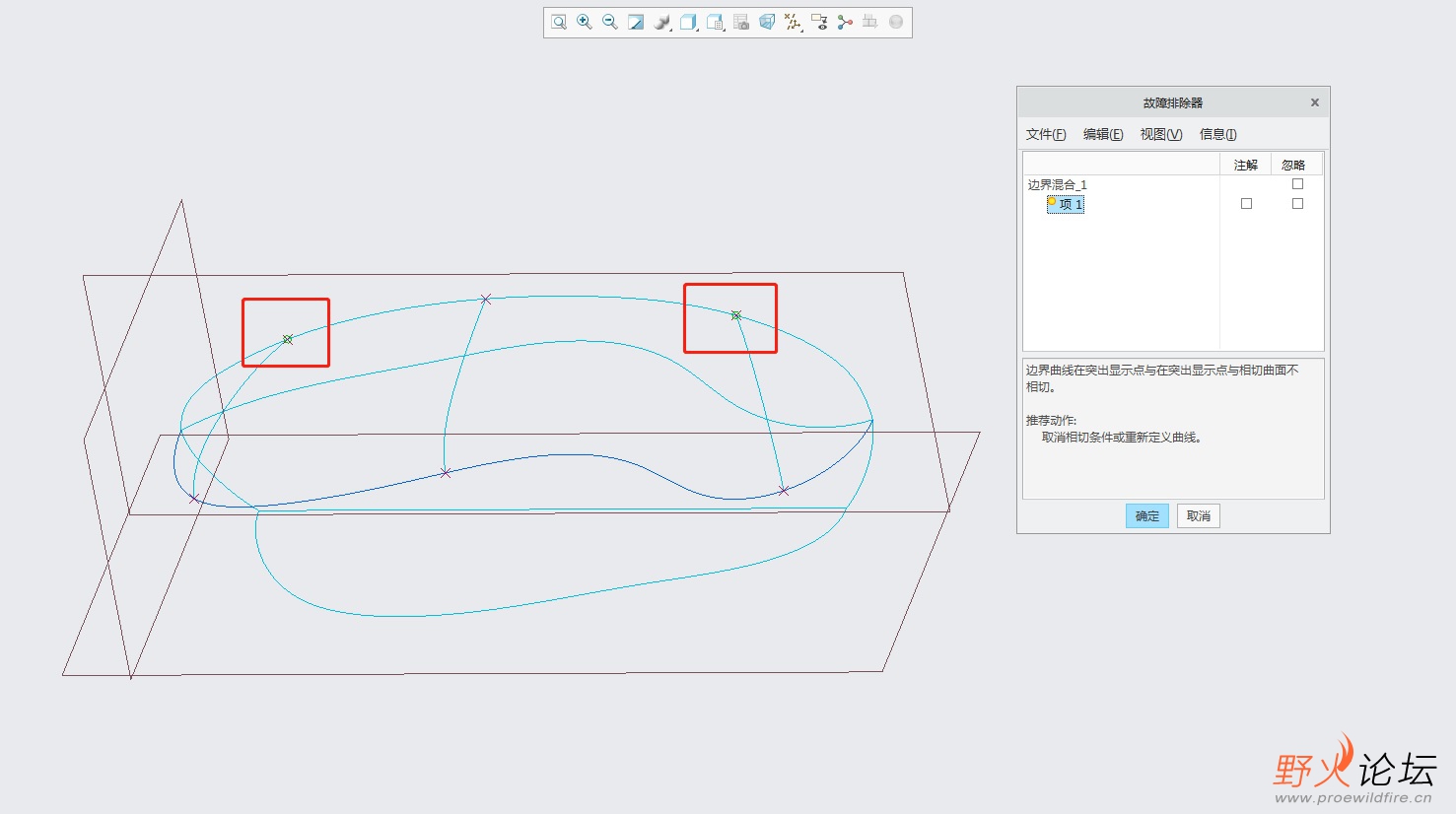

鼠标曲面建模,上面边界混合过程中约束垂直显示有两个点不能垂直,有没有大神解释下什么原因,源文件版本Creo5.0,感谢!

发表于 2022-3-19 09:53 | 显示全部楼层
画曲线的辅助面也要垂直

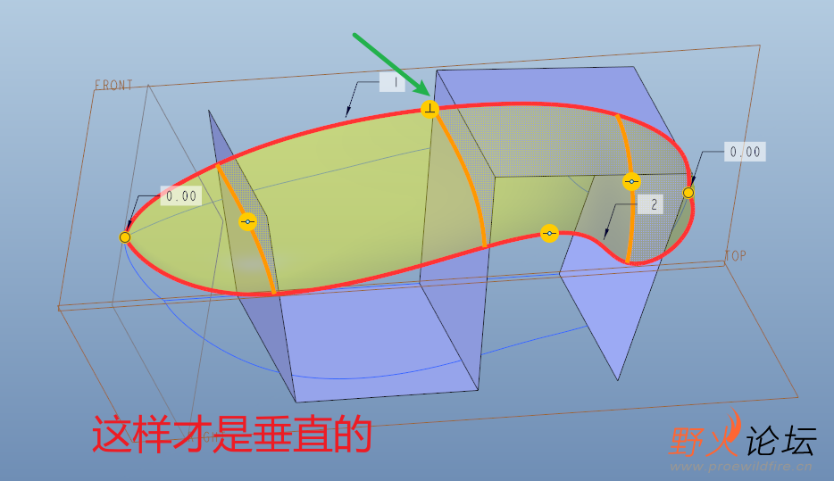

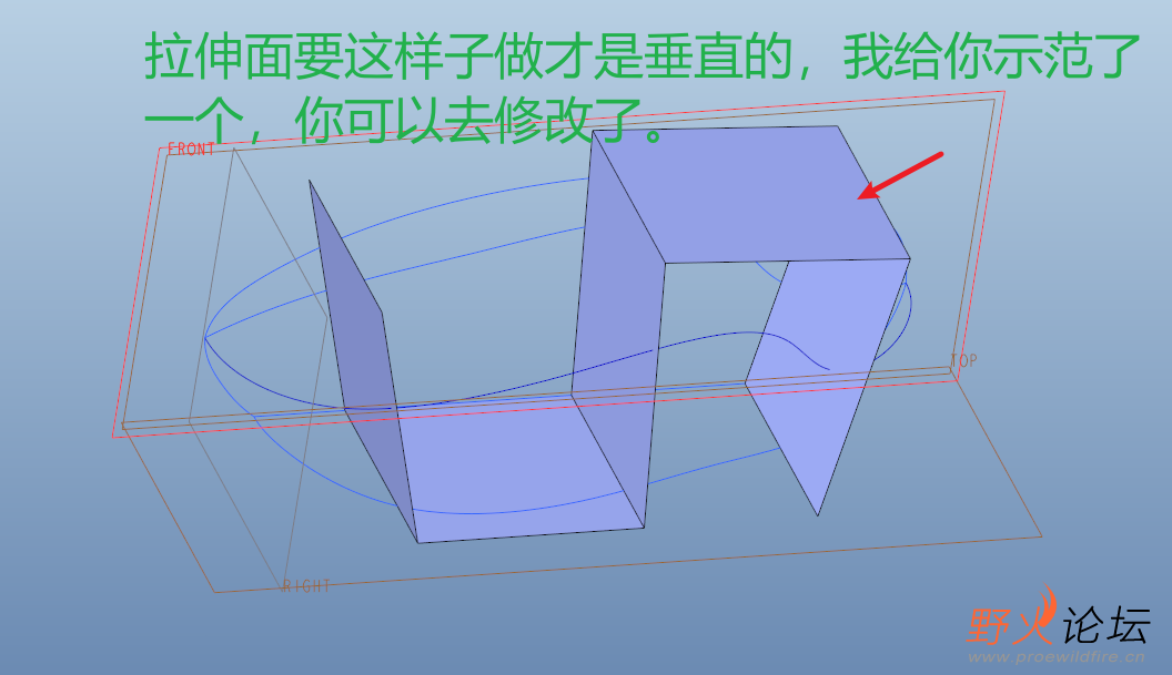

发表于 2022-3-19 10:28 | 显示全部楼层
你的做法是错误的,给你示范了一个并付图纸。
注:图纸用Creo7.0修改的。
拉伸3错误
拉伸3错误
修改拉伸
修改拉伸

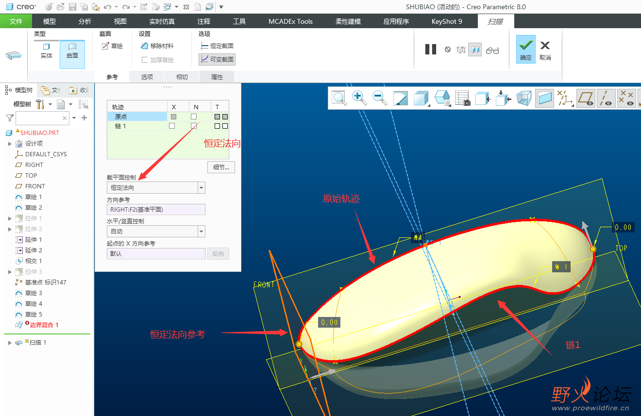

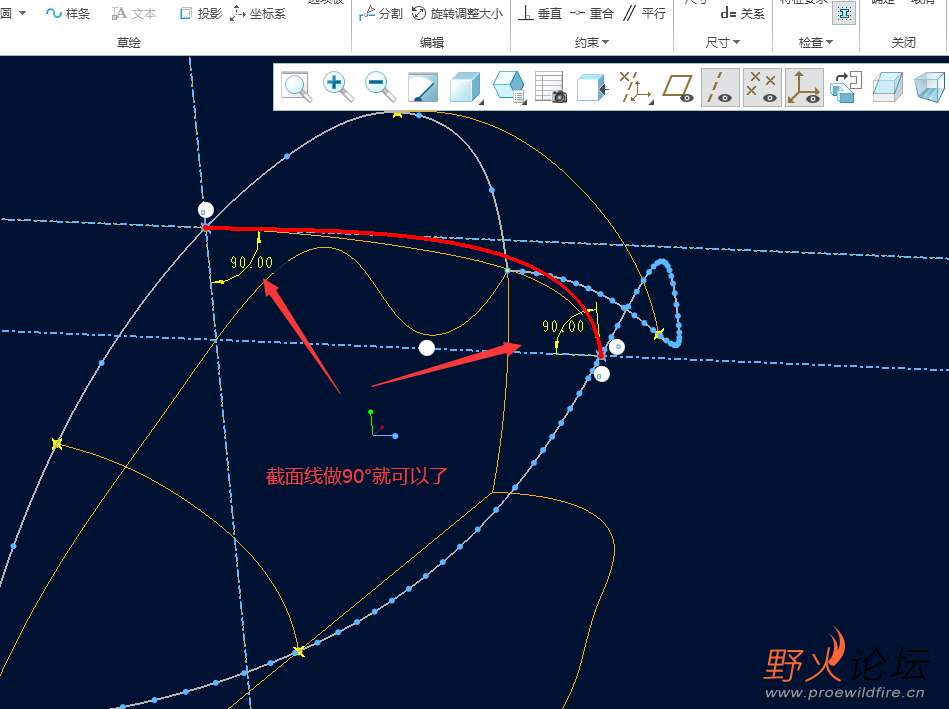

发表于 2022-6-6 08:33 | 显示全部楼层
这种面为什么不用扫描直接一步到位?直接在原始扫描线中点位置做原点,两端扫描
截面线在原始轨迹侧直接做垂直,选法向平面,扫出来的面直接就是垂直
然后把尖头处的收敛切掉补上就可以了
shubiao.prt.rar (81.9 KB, 下载次数: 10)
