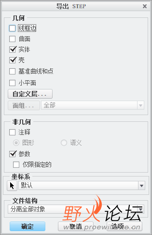

发表于 2022-3-18 21:28 | 显示全部楼层
导出?什么格式么?
stp 214 可以选择自动分解每个零件,模型选项里面选择分离就行。

感谢!分离出来了

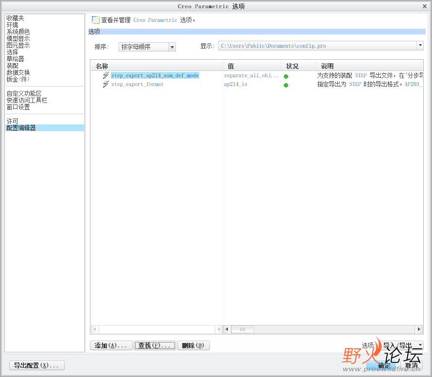

 楼主| 发表于 2022-3-19 15:26 | 显示全部楼层
分享一下将一个装配体文件保存成多个stp文件的具体的方法吧。
1、在creo里边依次打开“文件-选项”,在弹出的creo parametric选项中选择配置编辑器。
2、点击下方查找,在关键字中输入“step_export_format”,然后查找,设置值中选择“ap214_is”,如果是proe5.0需要手动输入。
3、点击添加,然后确定。
这样之后在保存副本,选择stp格式,弹出的窗口中就能够选择“单一文件”还是“分离全部对象”。
