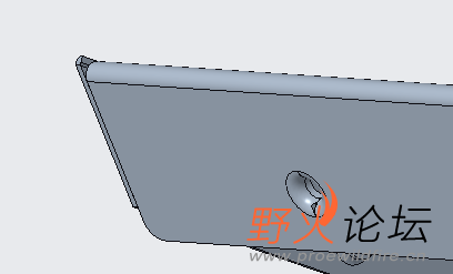

这样的折弯,大神们都是怎么处理的呢 感觉好别扭~

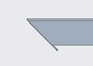

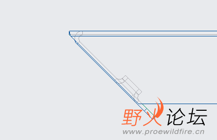

 楼主| 发表于 2022-3-18 17:17 | 显示全部楼层
holy0302 发表于 2022-3-18 15:47
展开的时候不是应该把多余的切掉再折弯?
STP文件转的钣金件,后面折这45°弯的时候,就成这样了

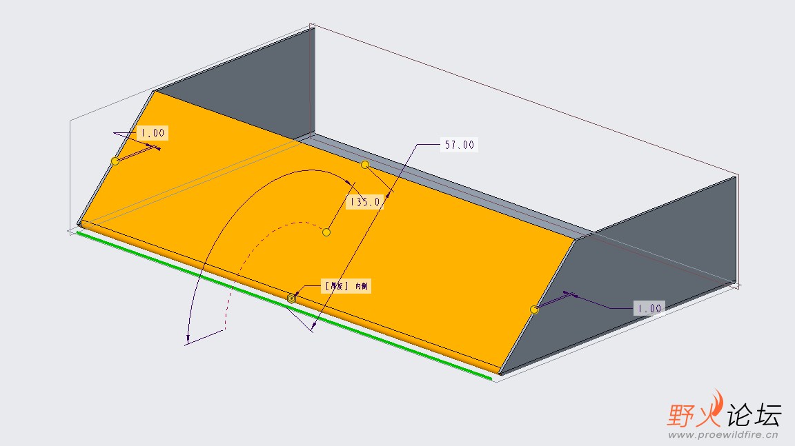

发表于 2022-3-19 09:37 | 显示全部楼层
在钣金功能里面做

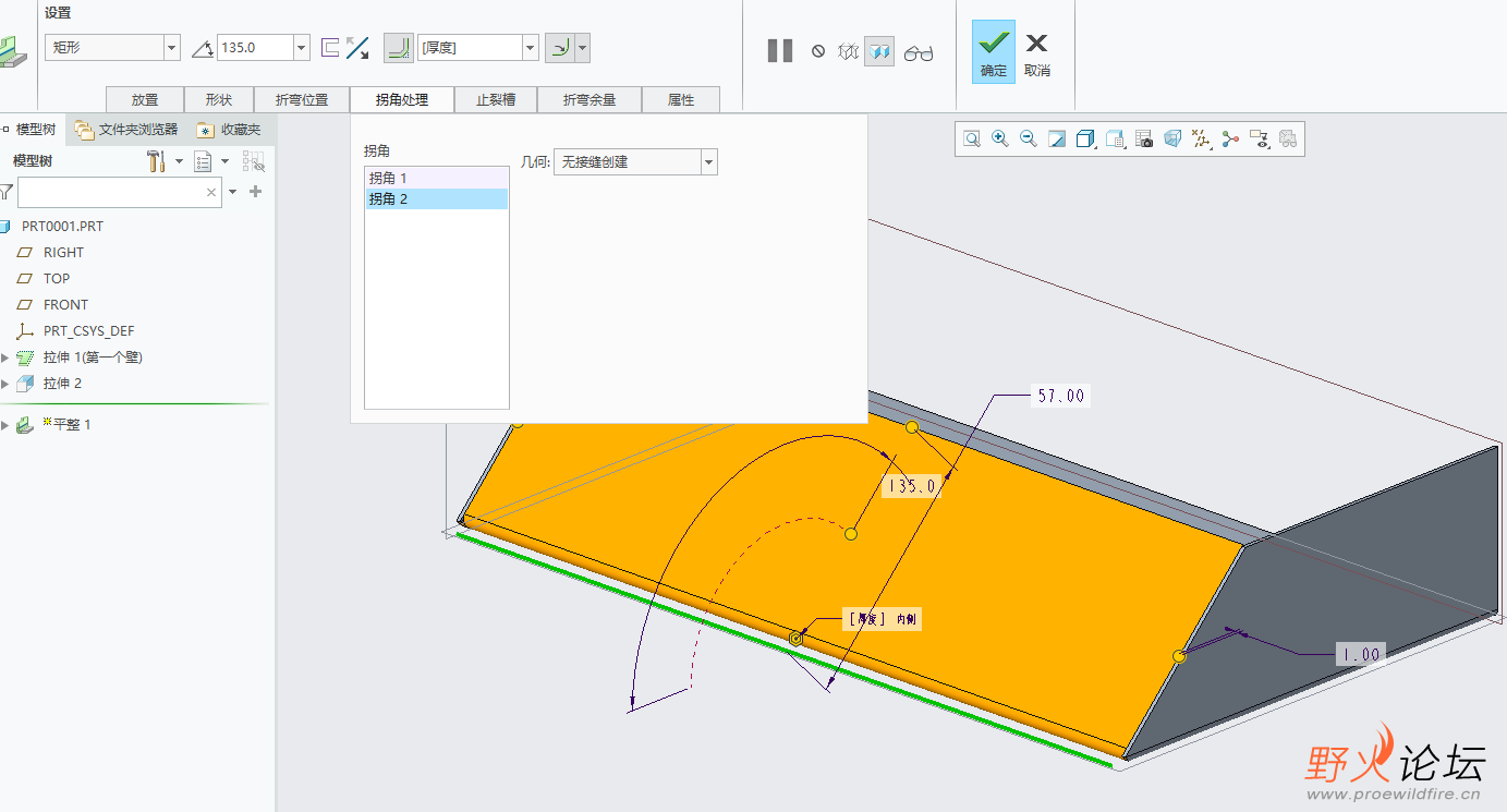

发表于 2022-3-20 13:11 | 显示全部楼层
用平整命令,设置拐角属性
