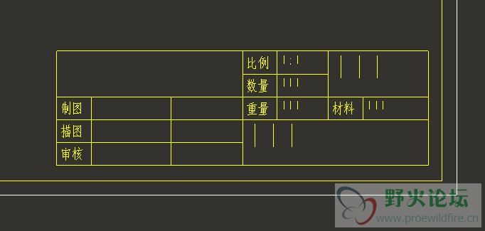

如何将表格移到右下角呀

打开网格并设置对齐网格,
视图——绘制栅格——显示网格——中键结束,将网格打开
草绘——草绘优先选项——垂直/水平、栅格交点,选上,移动表格、画线都会捕捉到网格。

哈哈,这么简单呀。谢谢这位大侠了

选中图框,然后 编辑---特殊移动
