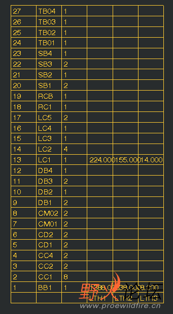

[求助] 重复区域如何添加零件长宽高参数

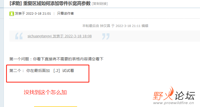

第一个问题:你看下直接将不需要的表格内容清空看下
第二个: 你在最后面加   [.2]  试试看

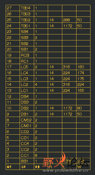

 楼主| 发表于 2022-3-18 23:56 | 显示全部楼层
终于搞出来了,用2维重复区,两个方向增加

fuguangyi 发表于 2022-3-18 20:33
零件长宽高可以用AFX自动计算的
1、先批量加参数数
老大,你这个批量弄的好,慢慢消化一下,就是我想要的,能不能再详细一点啊,
