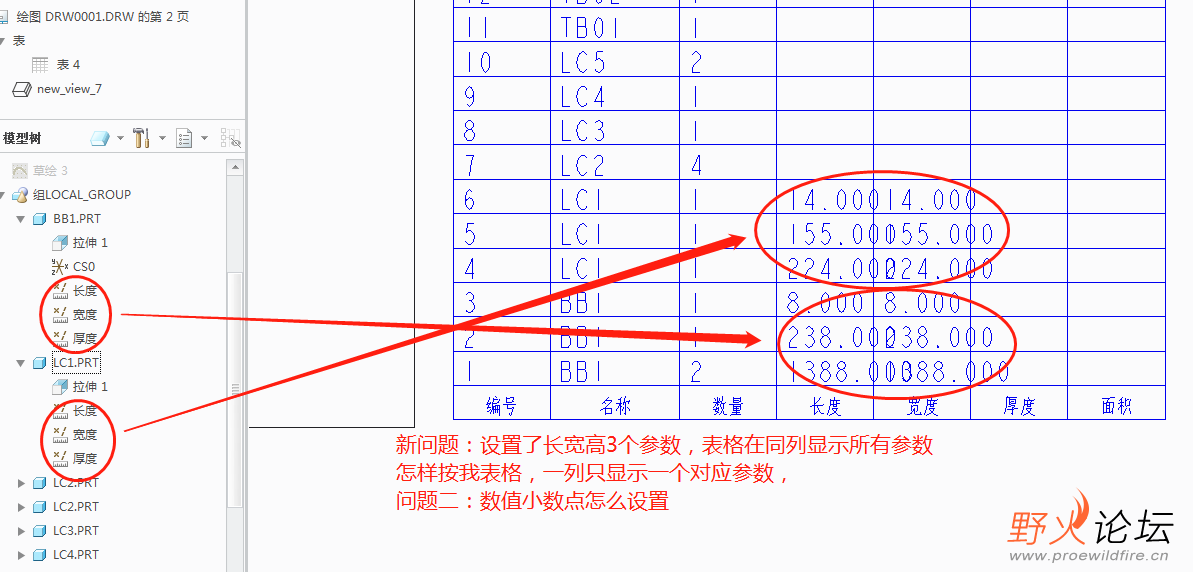

[求助] 重复区域如何添加零件长宽高参数

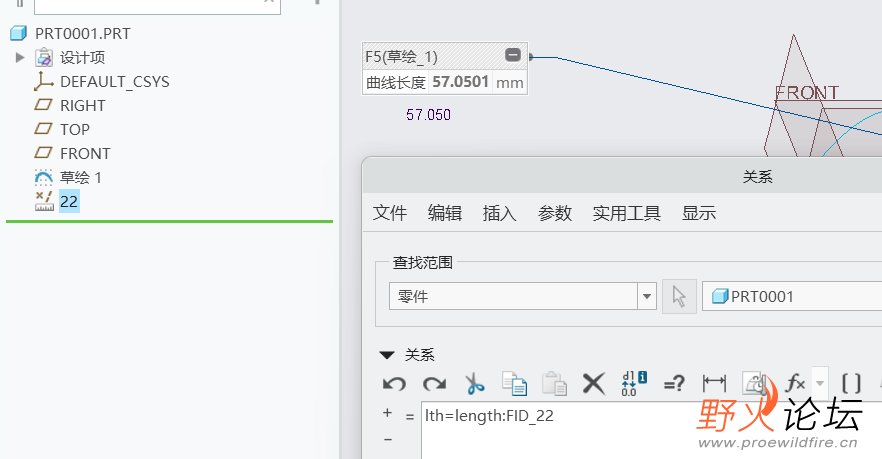

另外设置一个参数名:
lth=length:fid_lenth
试试看看
然后是 引用 &lth

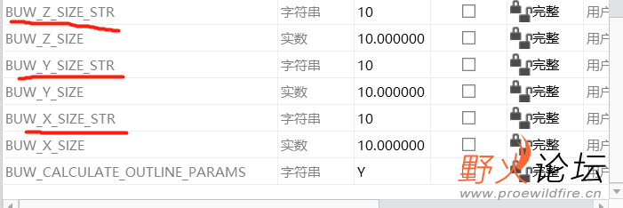

如果你是零件整体的长宽高,可以新建以下参数(截图所有)直接引用(划线)
creo 11.0
 楼主| 发表于 2022-3-18 16:13 | 显示全部楼层
这个是根据坐标数值吗,是不是零件的实际长宽高数值

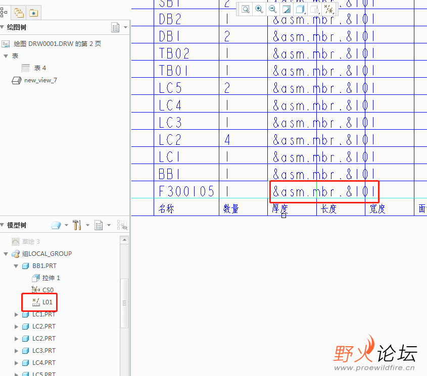

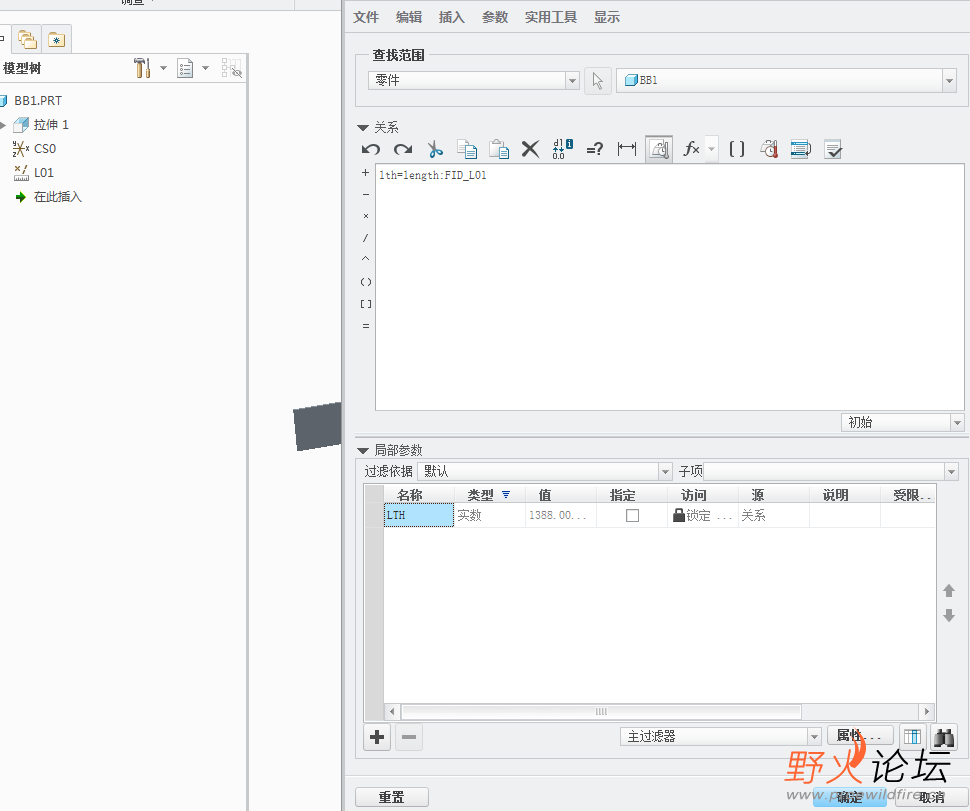

 楼主| 发表于 2022-3-18 16:14 | 显示全部楼层
 楼主| 发表于 2022-3-18 16:17 | 显示全部楼层
钟汉昌 发表于 2022-3-18 15:16
另外设置一个参数名:
参数设置好了,重复区引用是怎么操作的呢
 楼主| 发表于 2022-3-18 16:22 | 显示全部楼层
还没对呀

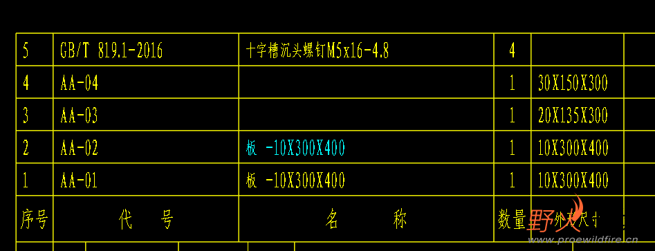

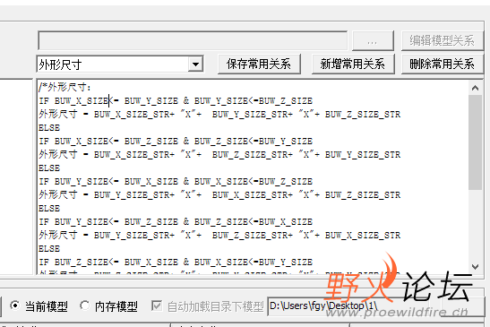

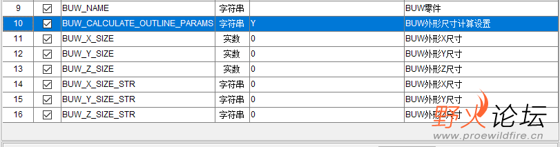

发表于 2022-3-18 20:33 | 显示全部楼层
零件长宽高可以用AFX自动计算的
1、先批量加参数数
2、再批量加关系式
3、3D组件里再生一下
4、工程图重复区域bom里加加上一列,就可以将所零件加上外形尺寸了
