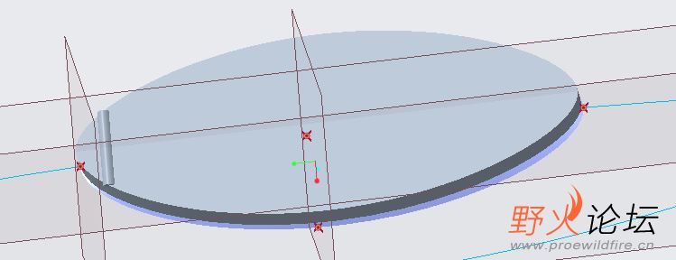

我想使用阵列命令替代一条条画,让这条直线扫描出来的特征沿着这个轮廓自动阵,长度也相应,但我不太会,使用尺寸阵列弄不出

发表于 2022-3-17 21:47 | 显示全部楼层
没表达清楚,简单草图示意看下

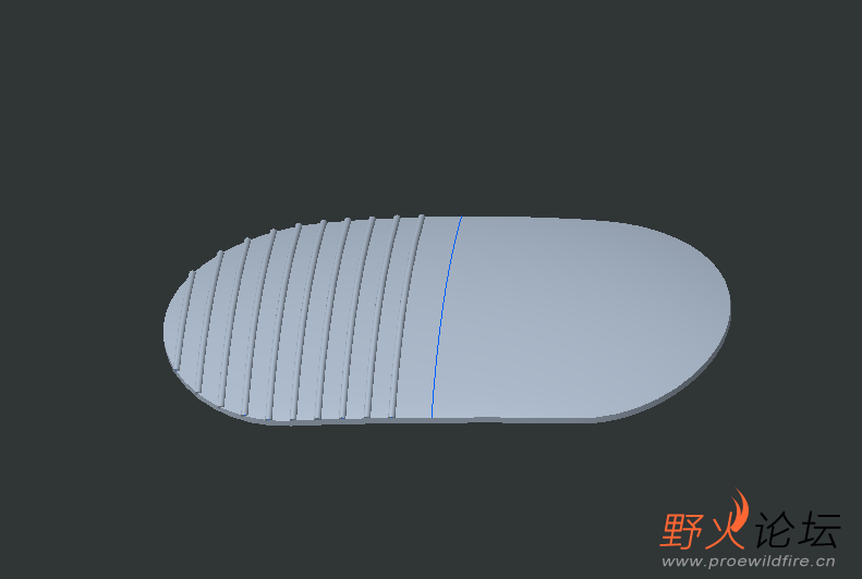

第一,随形阵列的一种
http://www.proewildfire.cn/forum ... 6%D0%CE%D5%F3%C1%D0
看看这个贴,下面有随曲线阵列的,也许可以帮助到你
第二,也可以使用相交曲线,如附件
请参考
