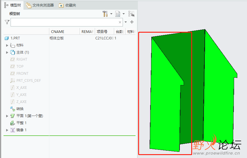

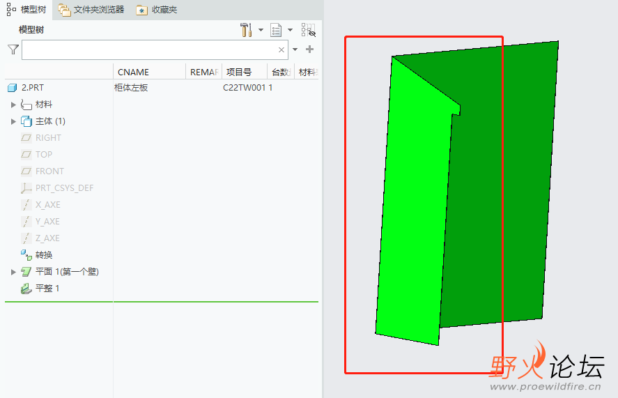

打开附件的两个文件,其中1.prt文件中的平整1特征已经镜像了。但是2.prt中的平整1特征无法镜像,镜像按钮是灰的。
请教大家为什么会这样?如果有谁那的2.prt中的平整1可以镜像,请分享下你的软件版本和镜像后的模型+模型树

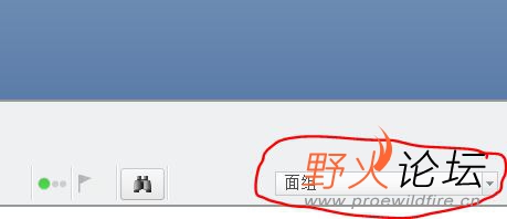

发表于 2022-3-17 16:42 | 显示全部楼层
你的版本太高,我打不开,我猜测一下,你把右下角这里选择 面组 再试一下

发表于 2022-3-17 17:09 | 显示全部楼层
不要在组建模式下打开,你试试单独打开2时,你的平整1,查看草绘
就会发现,你的这个草绘是有其他参照的,软件提示:装配ECABJ-00没有就绪,是否取消多余的参考对齐?
如果取消了其他的参考,只用自身零件的参考,镜像就可以做出来了~
所以,推测问题是在你的草绘参照了其他零件的参考。在做镜像的时候,应尽量用回本原件的参考,或者画好草绘,然后把其他的参照先删掉,改成参照自身,然后再镜像。
 楼主| 发表于 2022-3-18 07:39 | 显示全部楼层
就会发现,你的这个草绘是有其他参照的, ...
的确是这样的。这个零件是参照骨架模型创建的,有参考关系。
把参考关系删了就能镜像了。谢谢指点!
