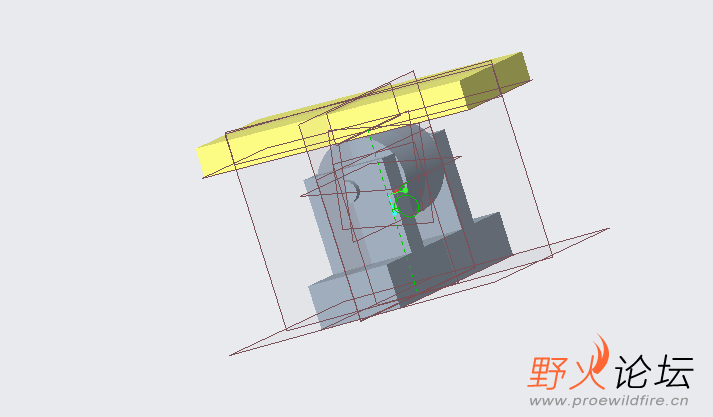

如图,我想实现运动:
1.顶部平板能左右往复平移,这个时候,下面轴同步往复旋转
2.顶部平板往复旋转,这个时候轴不动
运动顺序就是先1后2

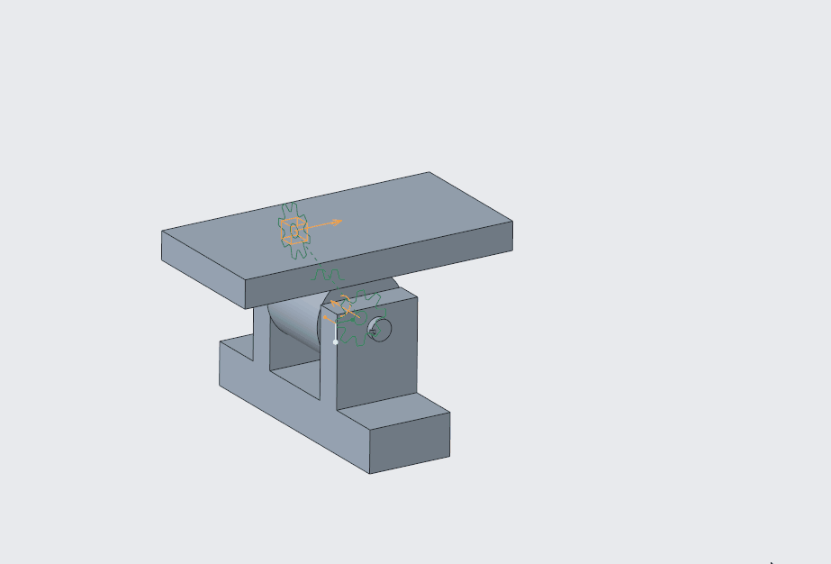

机构里添加个齿轮连接。 或者在你原来的文件里。板材直接再加个平行约束。然后再机构里添加电机也可以实现 (如果不在机构里加电机,直接拖动会抖屏。不知道为什么)

机构里添加个齿轮连接

谢谢大佬帮忙。我看了一下你的附件,我有几点不明白的地方:
1.平板如果装配成滑板的话,这样平板好像就没办法绕轴旋转了
2.我按照你的装配,给轴添加电机,能同步运动,但是不知道为什么平板位置会偏移。我定义的是余弦函数,正常来说应该会在运动完成的时候回到原位置,产生这种结果是为什么呢

这是我取巧做出来的,本来顶板应该和轴相接触的,我没定义这个约束,因为在仿真的时候(顶板旋转)会报错,这个不知道要怎么解决
