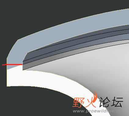

哪位帮我把这两件的止口和反止口做下,
这个面最好做平,免得有尖角
这个面最好做平,免得有尖角

先复制外圈曲线,再扫描一个面(选垂直于那个平面),再把面替换掉就得到平的面了。再以此面为基准做止口和反止口就行
发表于 2022-3-16 15:18 | 显示全部楼层

用扫描啊

方法不错,看看还有没有更好的

Creo 8.0   想省事就一个偏移命令。细碎面最先要处理好。

我是6.0,打不开8.0的文件,先下载一个试试

这个厉害
