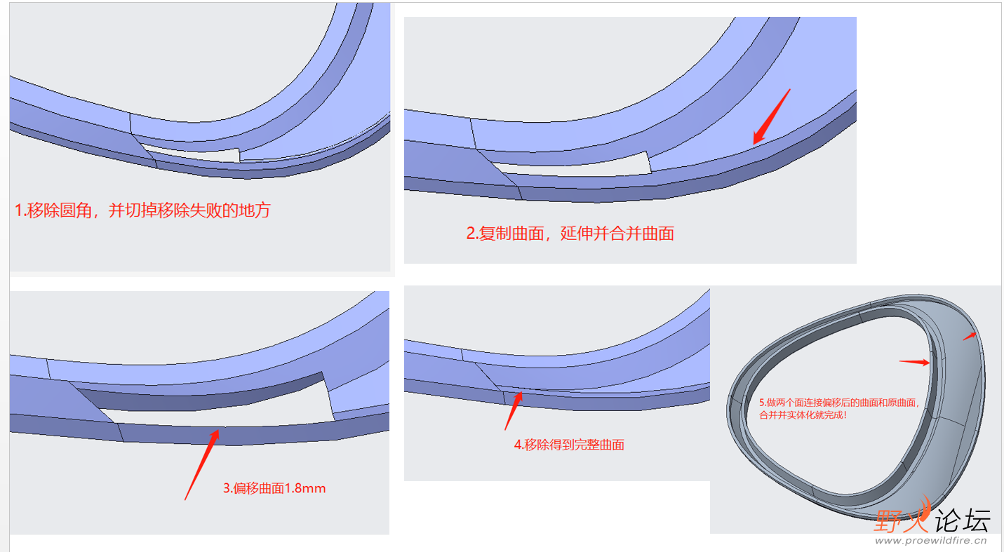

此零件片体向内实体化厚1.8mm  能解决么?

发表于 2022-3-16 11:46 | 显示全部楼层
先移除圆角,没法移除的那个把连接处的面切掉,再复制曲面,延伸,合并;合并后的曲面可偏移1.8,再做两个面把偏移后的面和原曲面合并就可得到新曲面,再实体化就OK!!!
