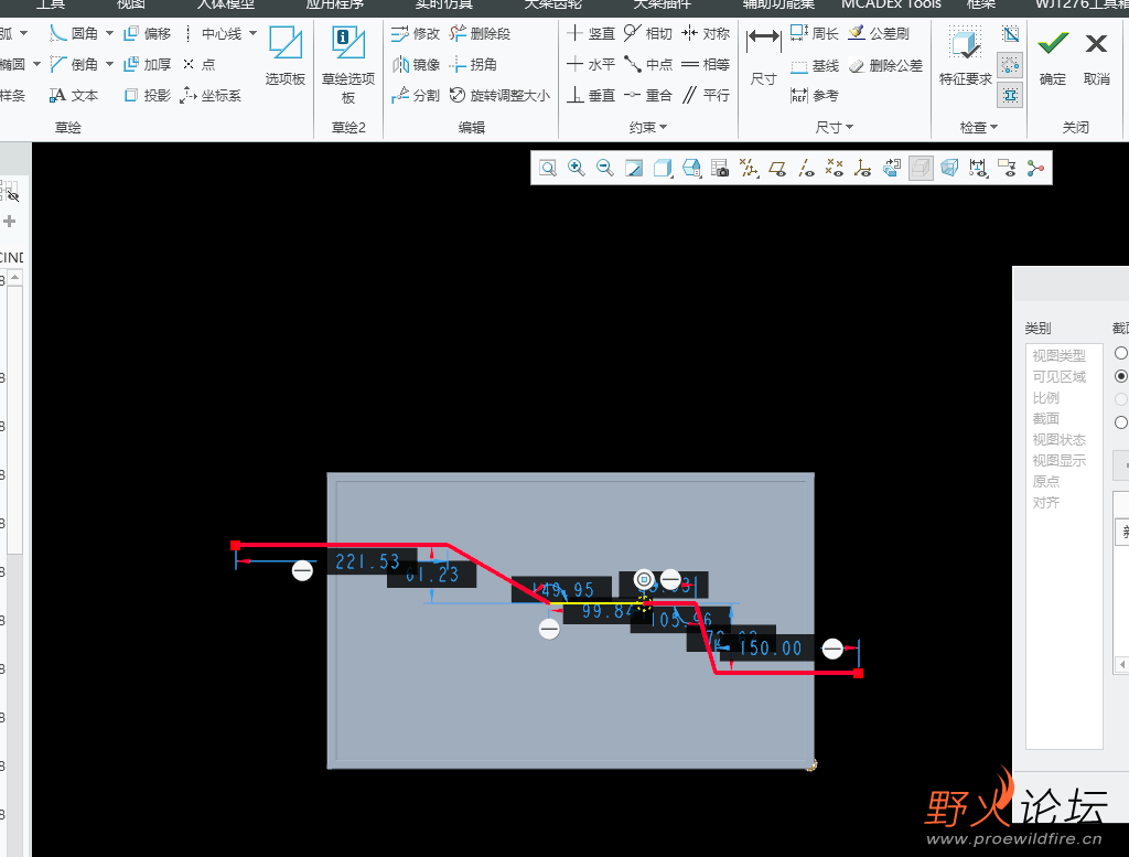

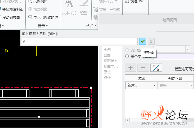

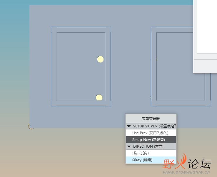

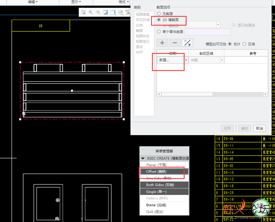

我们在做工程图时,经常需要剖面图
1、一种方法在3D里先创建好剖面,在工程图里显示出来就好,这是我们常采用的方法;
2、第二种方法是在工程图视图剖面里新建一个剖面图。

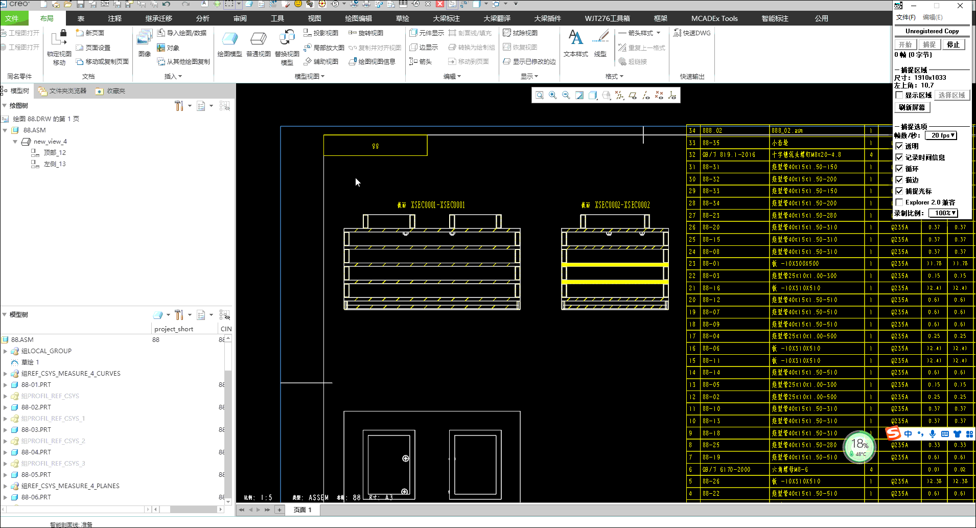

两个都使用过,我比较倾向于在3D创建,但是最后一个动图很感兴趣!
那是buw的智能剖面插件
