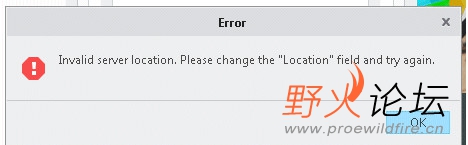

发表于 2022-3-15 09:57 | 显示全部楼层 |阅读模式
公司电脑连接windchill服务器报错,中文版报错是“服务器位置无效。请更改位置字段并重试”
有什么办法可以解决啊

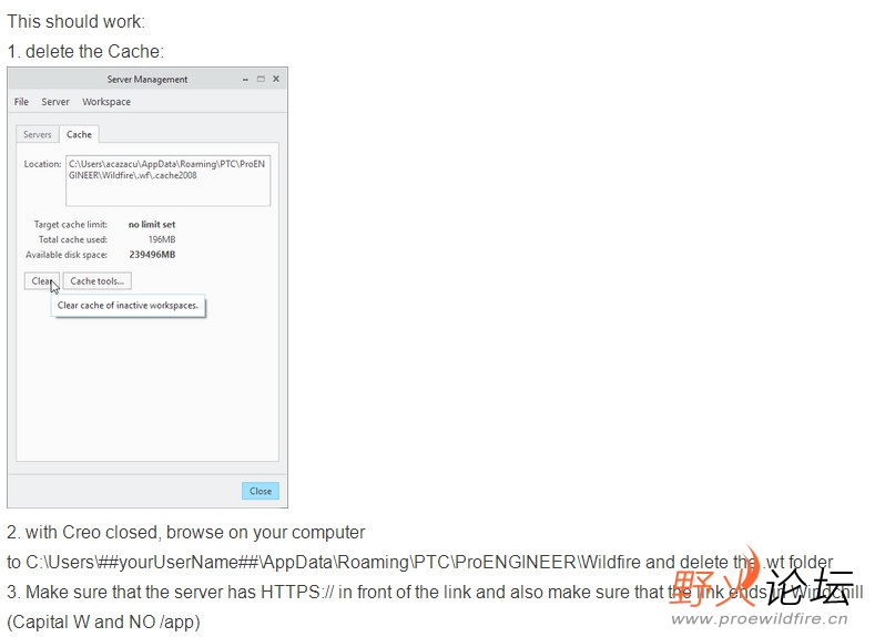

 楼主| 发表于 2022-3-15 12:31 | 显示全部楼层
自己在Creo论坛找到解决办法了,按照如下的方式,终于成功了

前辈你好!
我遇到了相同问题,解决办法是清除服务器管理里面的缓存+删除.wt文件夹吗?谢谢指导!

发表于 2023-5-19 08:50 | 显示全部楼层
楼主辛苦了,看一看解决方法
