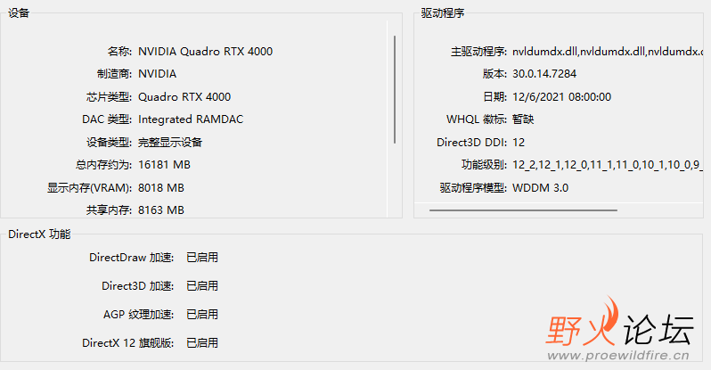

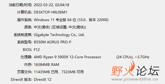

发表于 2022-3-22 02:04 | 显示全部楼层
andrawloo 发表于 2022-3-22 02:01
告诉你显卡没什么用, 用过P600,xxx1500, 4000 quadro什么的, 现在用的RTX4000:对于用CREO建模和画图基 ...
