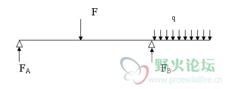

想问问大家,如果想求材料力学里的支座反力,用Pro/MECHANICA怎么求?或者是用其他什么模块?
就是下图的FA,FB
在Pro/MECHANICA中用信息->查看总负荷弹出的对话框查看的结果好像不对。
谁对这方面比较了解可以谈谈这方面内容吗?

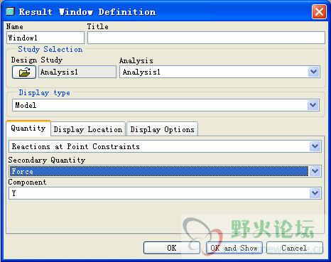

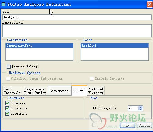

 楼主| 发表于 2009-2-11 12:26 | 显示全部楼层
好像找到了,但是不确定对不对。
结果显示里选模型,里面有反力的显示。贴两张图吧
下面的图表示建立分析的时候要勾选reaction表示计算反力。一般默认就是,所以不用管。
下图表示如何显示反力
下图表示结果
F=1000N
q=50N/mm
梁的总长150,点均分
梁截面任意(不影响)
A,B约束的时候,释放Z方向旋转自由度。
算出的结果是FA=-125N,FB=3625N
不知道对不对。

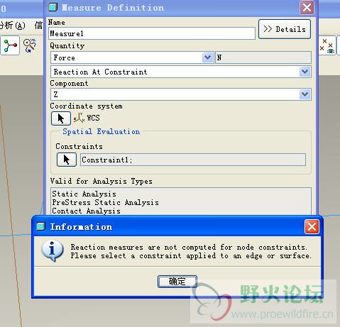

发表于 2009-2-19 22:24 | 显示全部楼层
可以在A,,B点分别定义一个测量,这样应该可以吧。不过我没有试过。
272
367
 楼主| 发表于 2009-2-20 09:42 | 显示全部楼层
其实开始就是因为不能建立测量才另想办法的。
你说的方法试过了,不行。
提示的是节点约束的反力不能运算。
贴张图吧。
