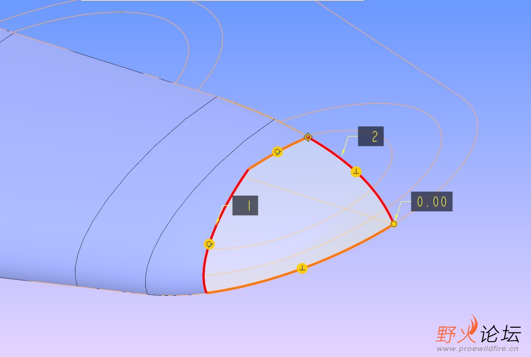

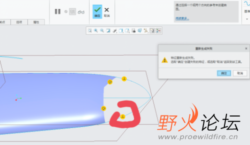

图中红色圈起来的地方约束垂直报错,求大神指点。

发表于 2022-3-13 14:11 | 显示全部楼层
有两个可能:
第一,或者是曲面这边没有设置垂直;
第二,或者是最上面的曲线没有设置垂直
你检查看看

 楼主| 发表于 2022-3-13 20:22 | 显示全部楼层
jon1113 发表于 2022-3-13 14:11
有两个可能:
第一,或者是曲面这边没有设置垂直;
第二,或者是最上面的曲线没有设置垂直
老哥,我把附件上传了,方便帮忙看下嘛,谢谢! 就是图中圈起来的位置不能设置垂直约束,感谢!  文件是6.0版本的

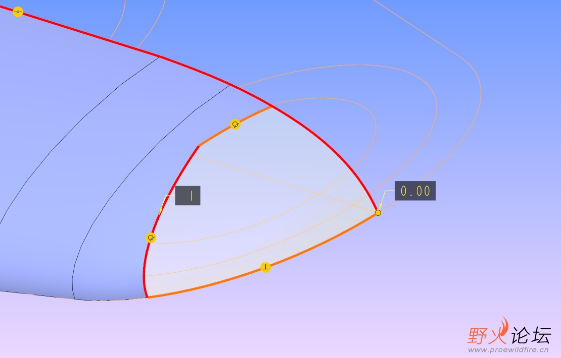

发表于 2022-3-14 08:47 | 显示全部楼层
墨染ol 发表于 2022-3-13 20:22
老哥,我把附件上传了,方便帮忙看下嘛,谢谢! 就是图中圈起来的位置不能设置垂直约束,感谢!  文件是6 ...
有几个问题------
1、你做线太随意了啊,记得线是要约束的,特别是端点;
2、做多线段时候,做好合并转化为样条,不然曲面质量低;
3、如导入外部数据的时候,做面的线最好重新画,保证新做的线的质量,才能保证你做的面的质量;
我大概给你修改了一下,你看看吧
qm.prt.rar
72.73 KB, 下载次数: 10
售价: 1 金钱  [记录]
creo6.0

 楼主| 发表于 2022-3-14 21:42 | 显示全部楼层
jon1113 发表于 2022-3-14 08:47
有几个问题------
2、做多线段时候,做好合并转 ...
感谢老哥指点,确实是线的端点出问题了,没约束好,谢谢!
