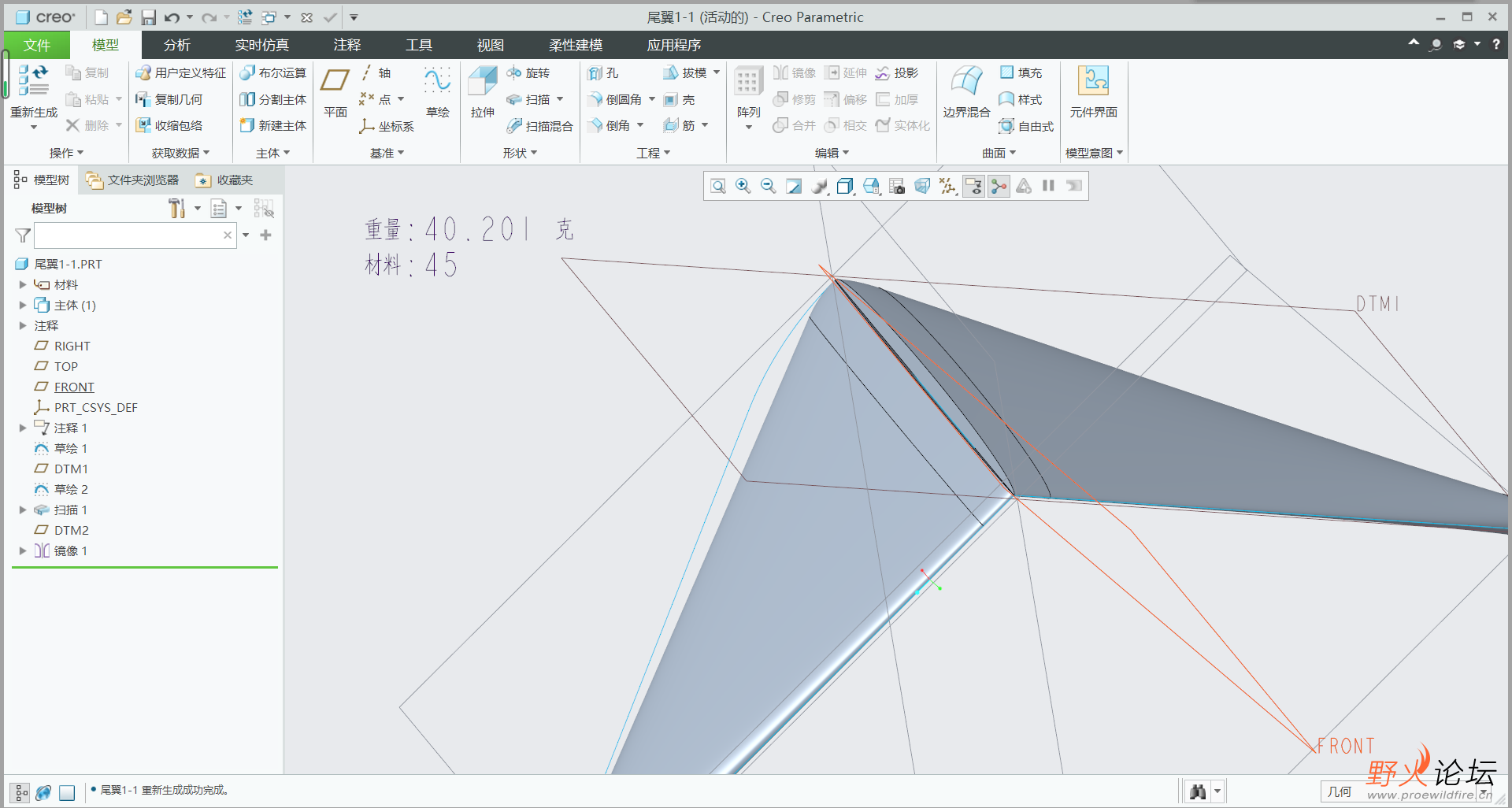

这个尾翼中间如何填充,求各位大佬指点。

不是很明白你的疑惑

移除那两个空隙面

麦稻情 发表于 2022-3-12 21:15
移除那两个空隙面
剪切掉你要移除的面,然后重新边界曲面
