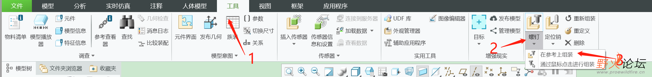

或者说怎么调用IFX里面的标准件?最近才发现creo原来有个ifx,太孤陋寡闻了 。自己建的标准件库还没这好使

在装配图模式下,点击 工具 ——螺钉——在参考中组装  就可以
我有时只装配螺钉,有时装配螺钉,垫圈,弹垫和螺母;很少有直接装配螺母。。。刚试了一下,好像不行
