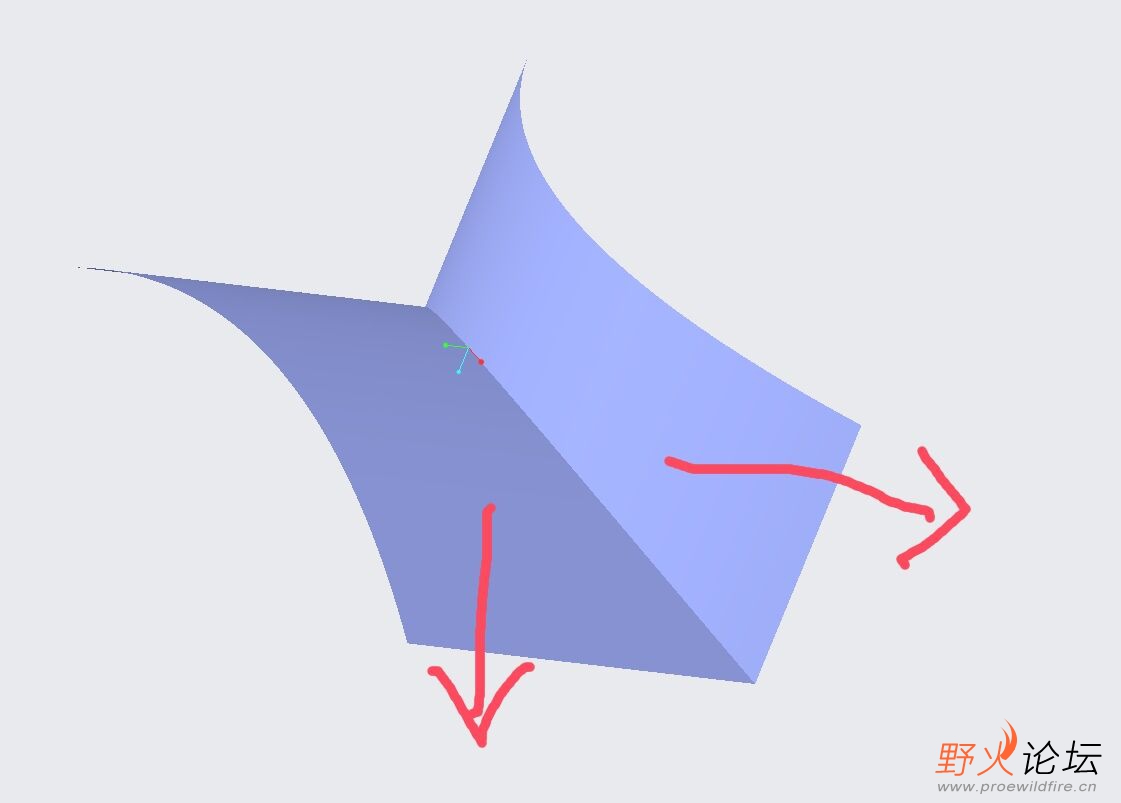

萌新求问,经常会碰到不顺滑过渡的曲面。在合并之后能加厚成功吗?我自己试了下,先用垂直于曲面加厚,夹角比较小的话还能行。如果夹角比较大的话,会在棱的地方形成一条槽。如果用自动加厚的话,有时候会非常厚。这种情况怎么处理会比较好? 77777.jpg

加个倒圆角,这种加厚就直接成功了

做好实体,再切除。

添加一个过渡面,比如倒圆角,然后进行加厚,加厚完之后再去除倒圆角,这样可以做到尽量不改变外观面
