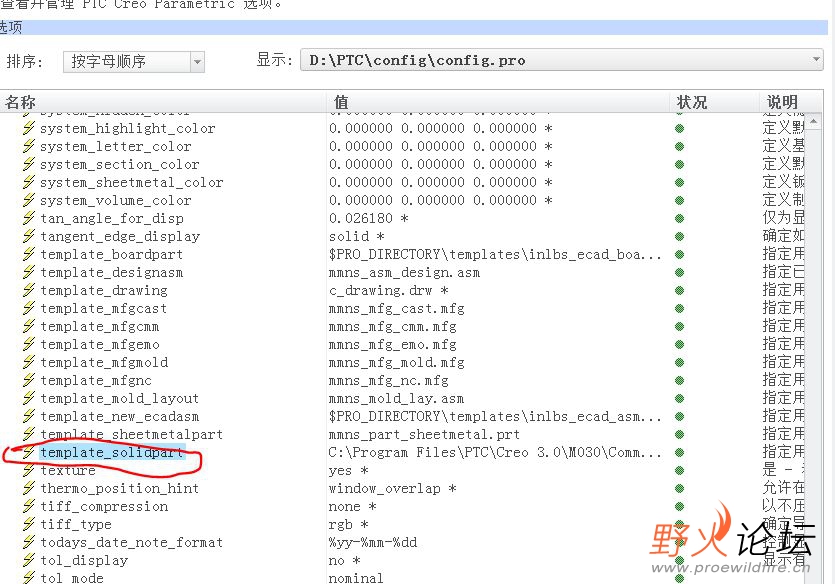

请教各位大神,我是每次对单个零件进行赋材料属性和修改材料的密度,有没有一次性在相关的配置文件里设置好材料的属性,不用每次单个零件地添加呢?先谢谢各位!

发表于 2022-3-10 21:05 | 显示全部楼层
修改起始零件模板文件

发表于 2022-3-11 08:50 | 显示全部楼层
论坛里有材料库,可以下载,在config指定。使用mcadextools可以批量修改零件材料

发表于 2022-3-11 16:31 | 显示全部楼层
在你的config文件里看下起始模板文件在哪里,打开那个文件设置好就行了
 楼主| 发表于 2022-3-11 19:26 | 显示全部楼层
谢谢你的解答。模板我是这样设置的,单位都是对的,就是要给每个零件赋材料属性好计算质量和质心等参数,就不知道怎么一次性弄好。C:\Users\CEO\Desktop

 楼主| 发表于 2022-3-11 19:27 | 显示全部楼层
感谢你的帮助,mcadextools这个命令具体怎么操作呢
