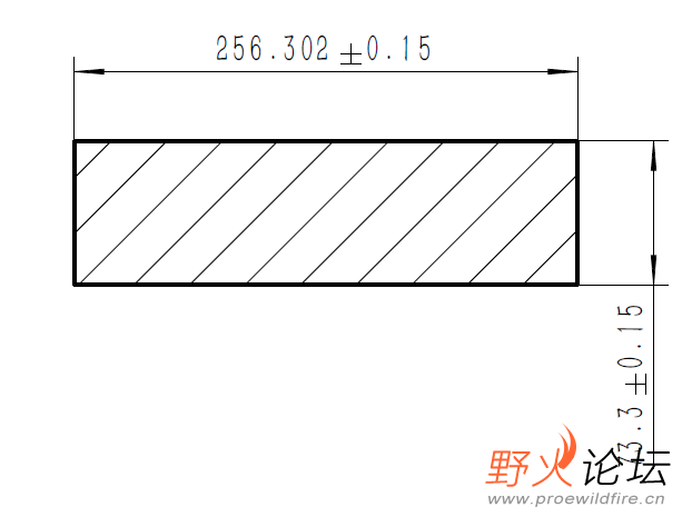

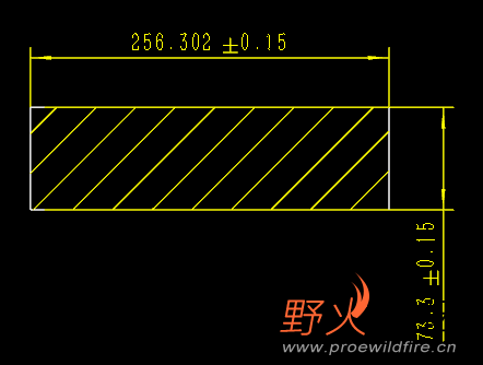

Creo PDF打印后公差值距离尺寸drw里面正常但是打印成PDF后公差同尺寸之间距离很远是什么问题有人遇到过吗?请大神指教

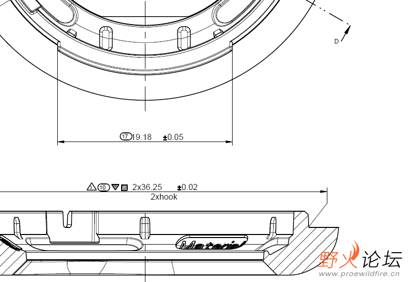

你那±公差符号字体不对,工程图配置里,符号文本字体:symbol_font=legacy
