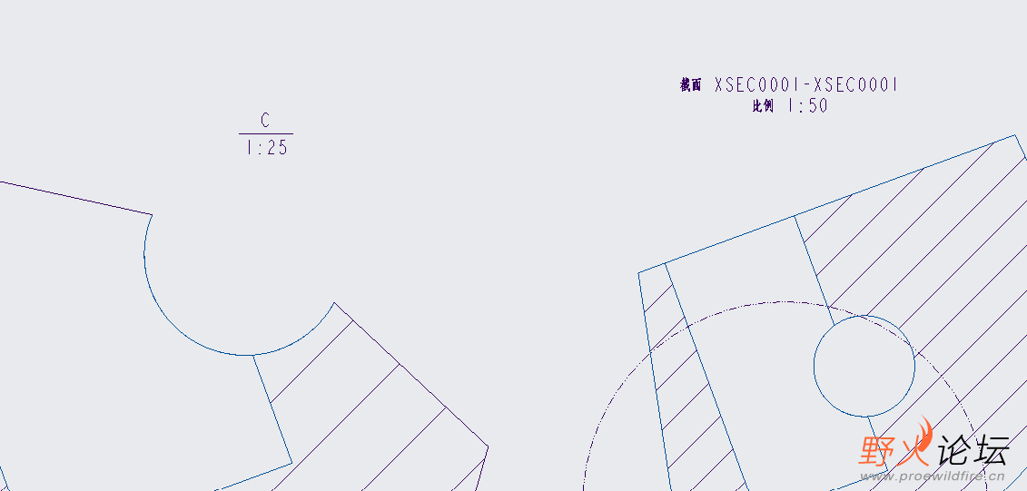

如下图,图中左边是局部放大图的标识,右面是剖视图的。我想让剖视图的标识和局剖放大图的格式变一样(就是视图名称和比例之间加一条横线,并且去掉“截面”和“比例”这四个字),找了很多贴子和教材,没找到方法。哪位大神知道可不可以教我一下。

可以自己定制一个符号

工程图配置里里view_note=std_gb,局部放大可以做到有中间线,但是剖面图标识就会出现有前缀;
如果要做到剖面图没有前缀,view_note=std_din,但是局部方法标识就没有了中间线了;
矛盾啊

就是啊,有没有一个两全其美的办法?

不能参数化,不行的

就是这个意思

这个不会自动生成
