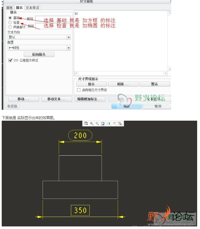

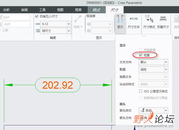

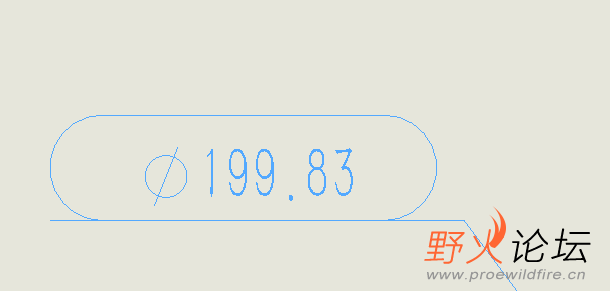

图片是我用solidworks表示的,请教各位大神cero这种关键尺寸的圆框是怎么弄出来的,是不是需要使用插件之类的才能实现。

陈杰配置有这个
发表于 2022-3-9 21:28 | 显示全部楼层
如图所示,检查

从有proe就有检查尺寸外的框
 楼主| 发表于 2022-3-10 13:18 | 显示全部楼层
谢谢大佬解答

发表于 2022-4-12 17:05 | 显示全部楼层
再请教下,原来的版本有个直接加方框的,现在5.0的版本没找到,是取消了这个吗?
422
515
发表于 2022-4-16 13:28 | 显示全部楼层
选择基础就是加方框的标注
