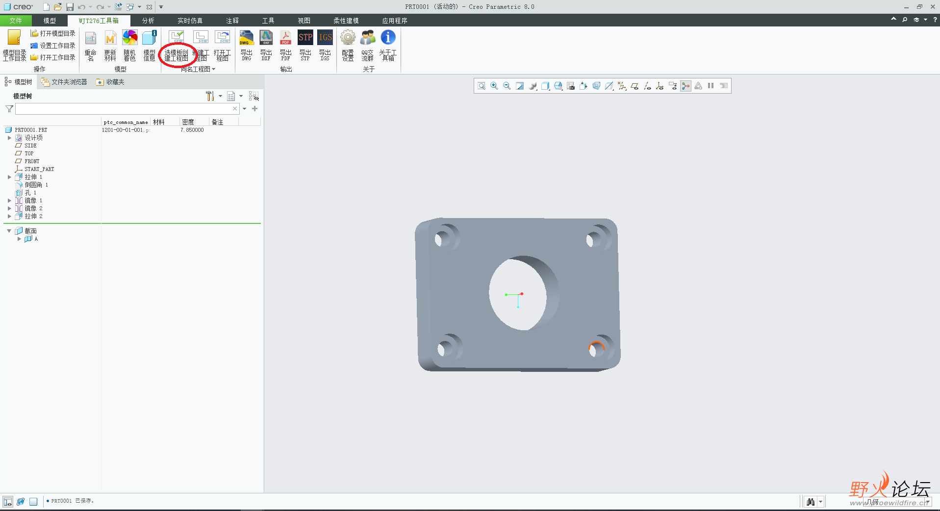

1.Creo本身没有建立同名工程图的方法,当建立好的零件模型要改名时,要让绘图文件名也同时跟着更改很困难,现分享用WJT276工具箱建立同名工程图的方法,更改模型名称后,绘图名称自动更改。
1.建立工作目录,在绘图空间画好自己想出工程图的模型,文件名为prt0001。

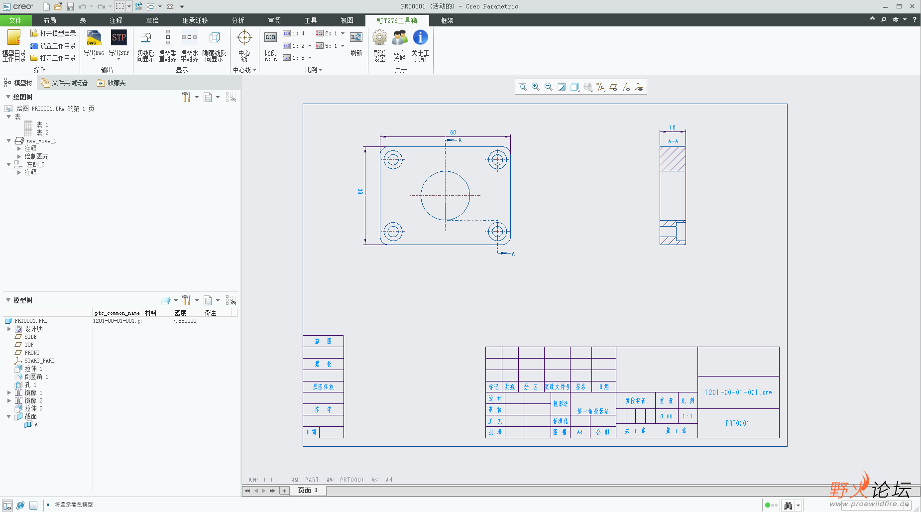

2.点击wjt276工具箱中的选模板创建工程图,选择一个模板建立自己的工程图,并进行标注。

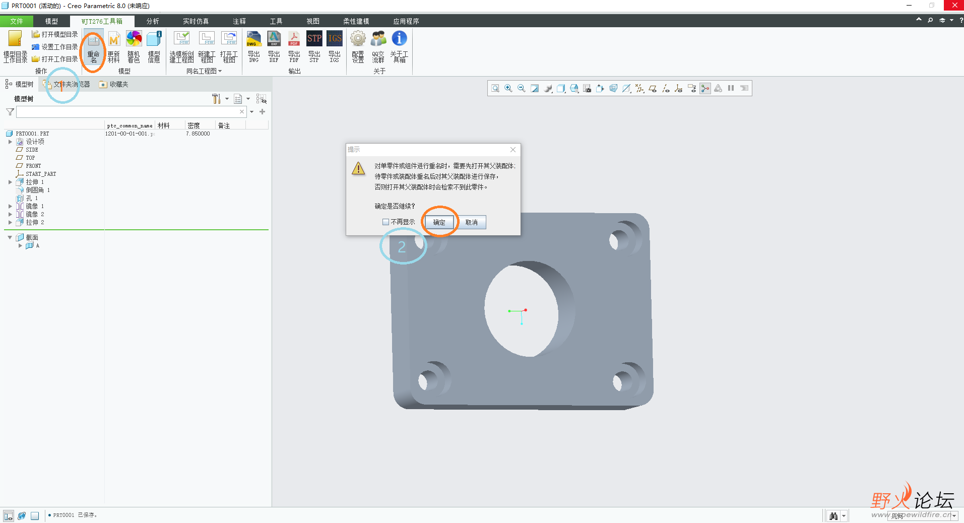

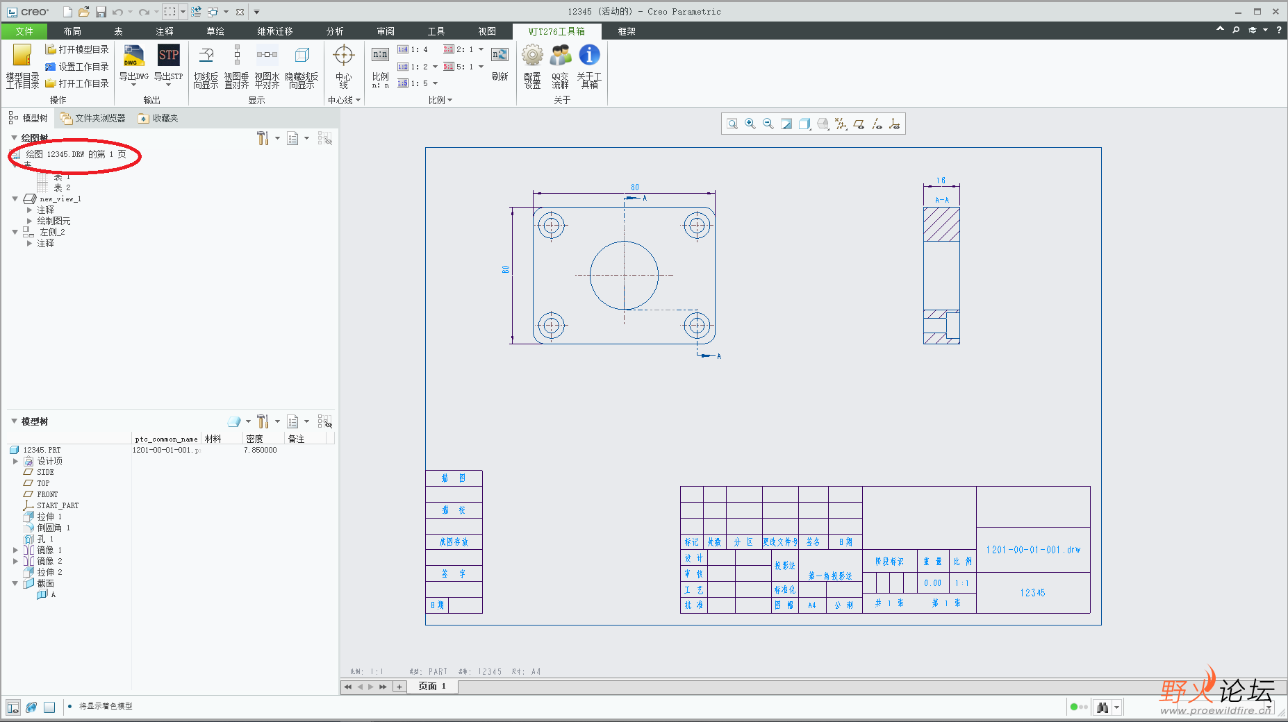

3.切换到模型绘制界面,点击wjt276工具箱中重命名,假设命名为12345,点击确定,此时绘图中文件名也同步更改过来了。

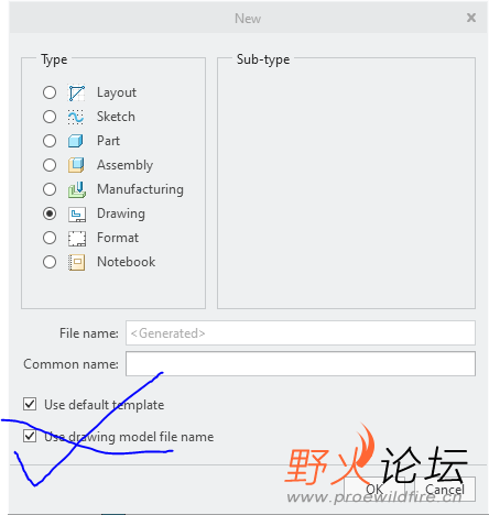

 楼主| 发表于 2022-3-10 08:58 | 显示全部楼层
您是说换个英文版的8.0么,我用的中文版8.0,将第二方框的勾勾打上时,可以保证第一次模型名称和绘图文件名相同,当更改模型名后,绘图名称自己不会更改。
