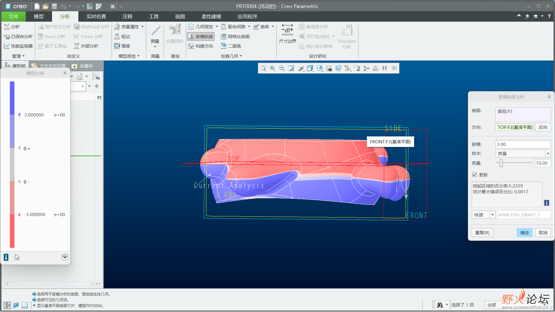

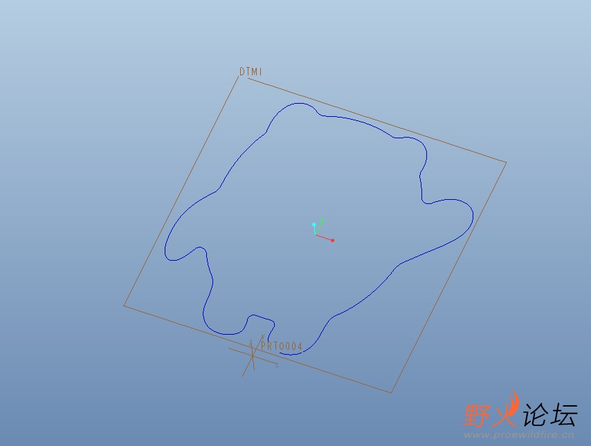

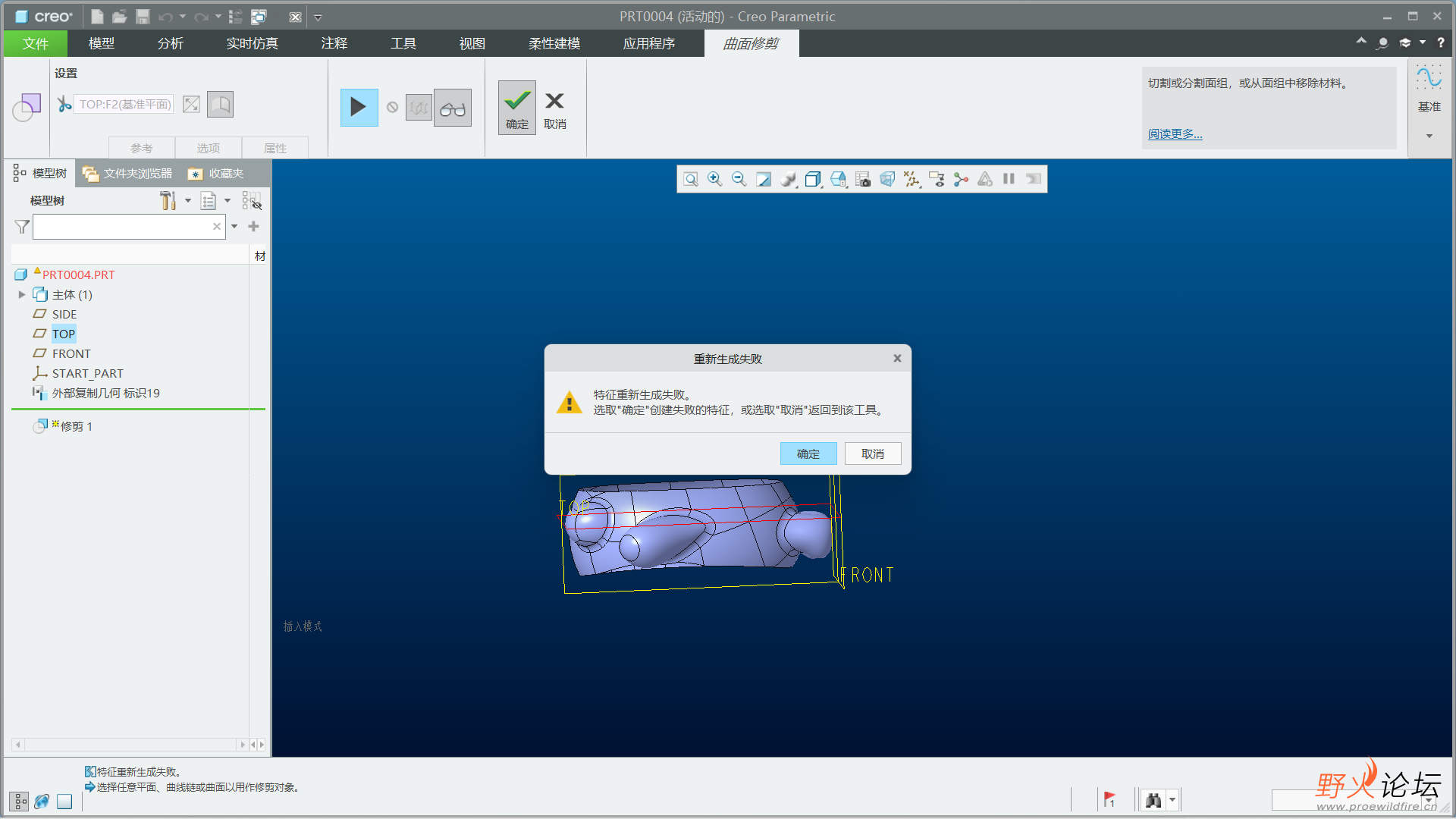

复杂零件怎么提取分型线,用轮廓线命令提取的分型线是断断续续的,用修剪命令提取会报错,还有什么好方式?
例如附件的面组该怎么提取
prt0004.rar (520.41 KB, 下载次数: 8)

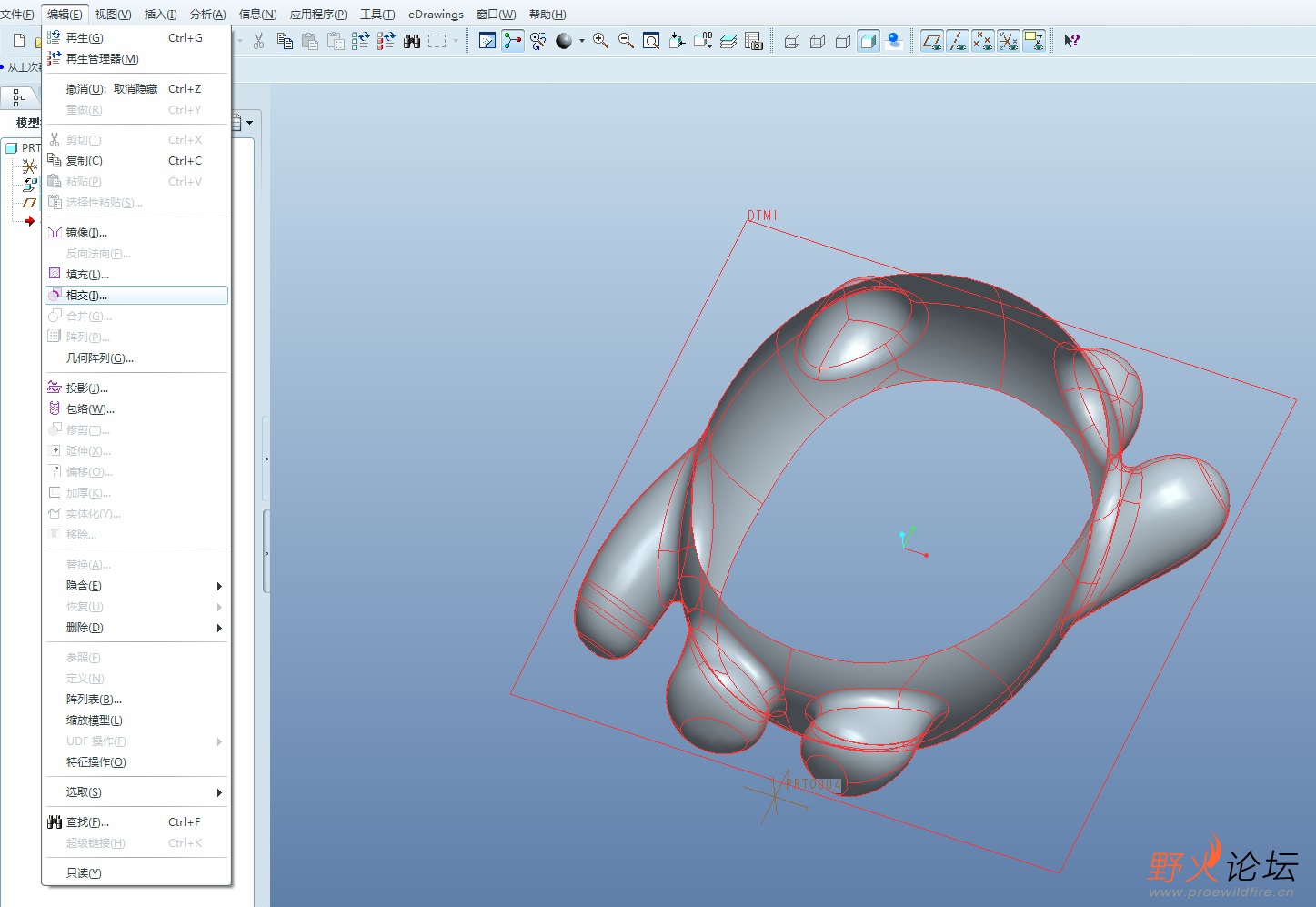

发表于 2022-3-9 16:43 | 显示全部楼层
选择创建的平面和曲面,工具栏选择 相交
776
1245
 楼主| 发表于 2022-3-9 17:55 | 显示全部楼层
L1587 发表于 2022-3-9 16:43
选择创建的平面和曲面,工具栏选择 相交
不是,想要分型线

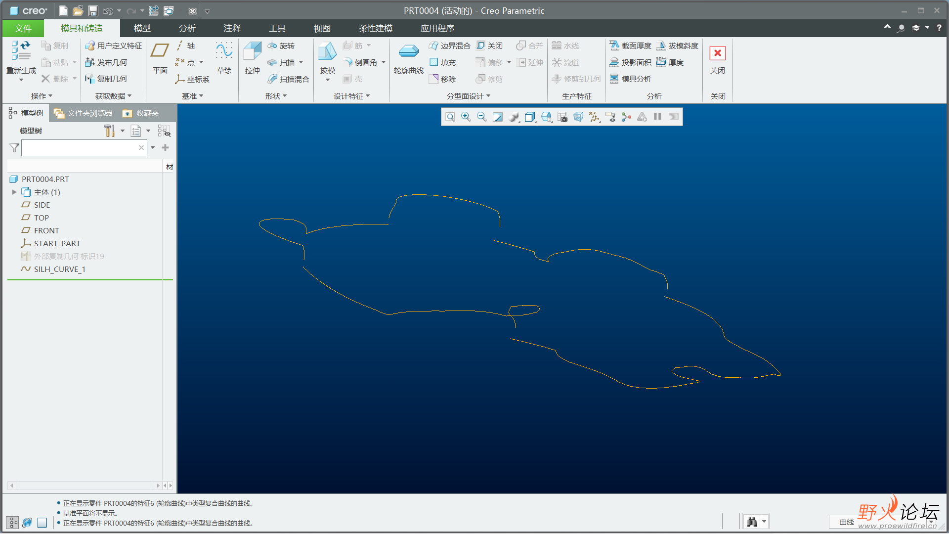

 楼主| 发表于 2022-3-9 18:22 | 显示全部楼层
qq202777898 发表于 2022-3-9 18:08
模具模块有这个提取最大轮廓线的功能
是应用程序下的模具铸造吗,试了,出来都是断断续续的线
CREO是世界上最好的软件

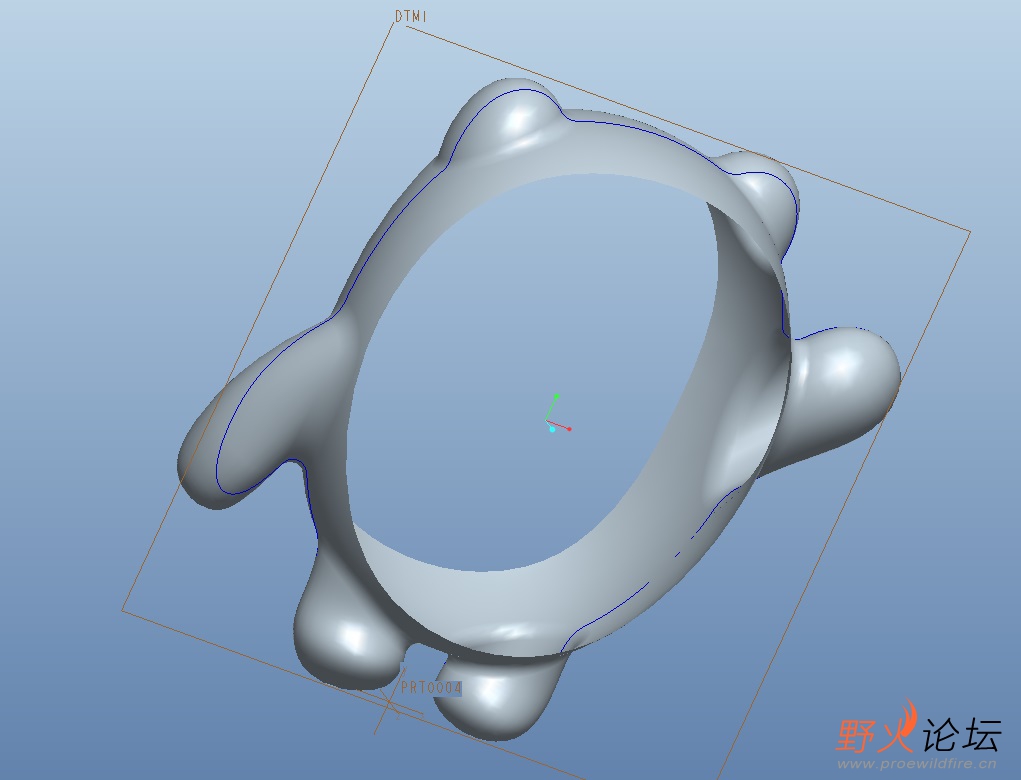

发表于 2022-3-10 15:47 | 显示全部楼层
前提是要你的图档分型合理。你这个图,是不合理的,需要修图后重新提取就可以了
creo 11.0
352
450
发表于 2022-5-25 11:31 | 显示全部楼层
正解,我一个产品造型好了,分型卡住了,同楼主的问题一致
