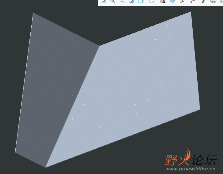

类似不锈钢板上的联排花纹,最好折弯处也是连续的,求大神提供个思路

发表于 2022-3-9 08:21 | 显示全部楼层
你看看,是不是你想要的
先做钣金,然后折弯就好了啊
也许我理解错了

另外零件做好造型后,进行冲压。

 楼主| 发表于 2022-3-9 14:39 | 显示全部楼层
jon1113 发表于 2022-3-9 08:21
你看看,是不是你想要的
先做钣金,然后折弯就好了啊
也许我理解错了
就是这个意思
