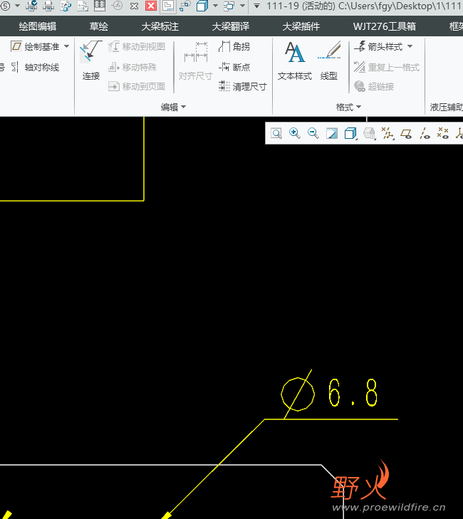

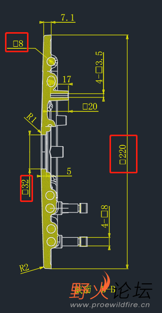

各位前辈大神,求帮忙看一下,工程图转到CAD,直径符号会变成方框试了很多方法都不行

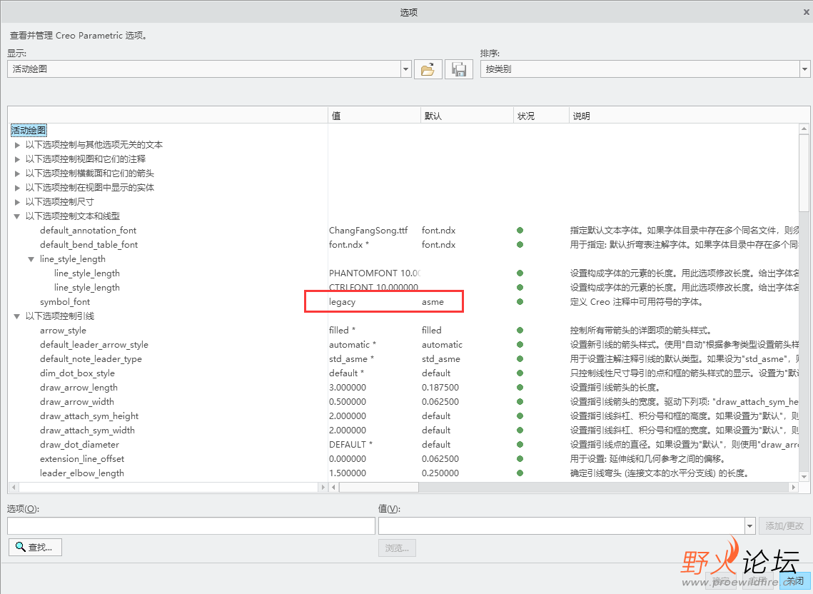

用的长仿宋字体,字体文件放到CAD的字体库了也不行
1762
2358
发表于 2022-3-8 10:57 | 显示全部楼层
用宋体就可以了,在dxf_export.pro 文件里添加一栏“map_font fangsong 宋体.ttf”

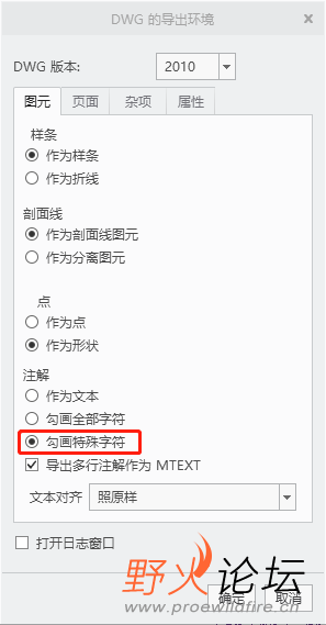

勾画特殊字符
回复 2 0

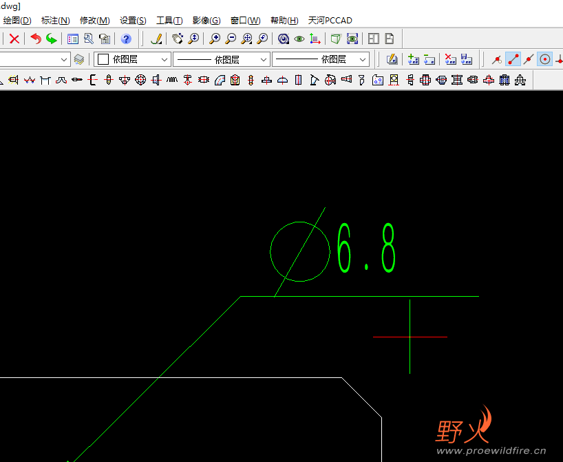

工程图配置
creo工程图里显示
cad里显示
回复 2 0

6楼正解

还是显示问号

如果你用的英文版的PROE,你把系统参数LNAG改成CHS,用中文版的来传试试。还有5楼的选项也勾上。

CAD的仿宋就是这样的,长仿宋是在仿宋基础上来的,所以也这样。把字体改成宋体就行了。
