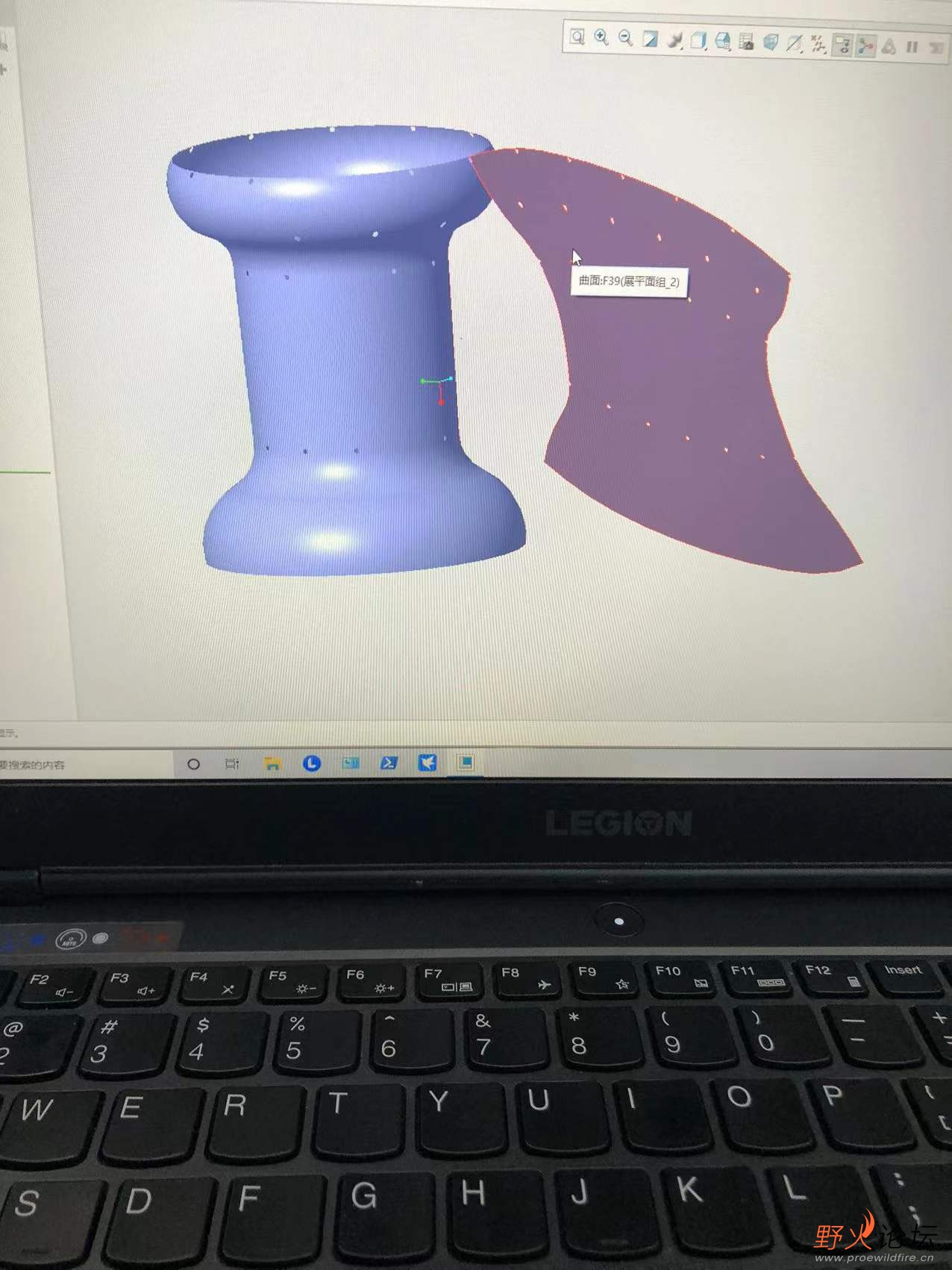

请大神们看看
曲面展品面积不一样,怎么才能解决
曲面展品面积不一样,怎么才能解决

理论上球面是不能完全展平的,所以展平会有误差

那么有没有办法解决呢

理论上只有指纹面可以 完全展开且面积相等,其他曲面展开都是近视展开!

这种你直接展开没有给定条件是没有意义的,建议用AutoForm等专用分析软件去做模拟分析展开。

确实展开会变形,你得看你的用途再决定怎么做
