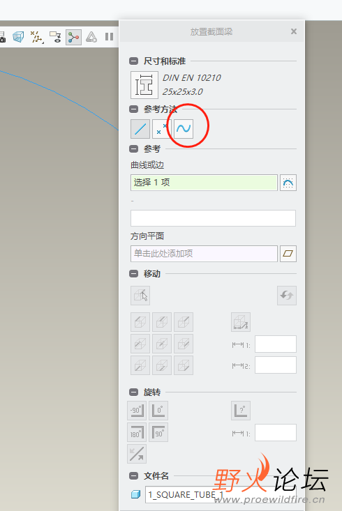

发表于 2022-3-7 11:24 | 显示全部楼层 |阅读模式
截面梁--放置截面梁菜单下--参考方法--“在折弯曲线上组装截面梁”这个命令在自定义的截面梁(Chinese)为啥是灰色不可用,而在系统自带的steel_beams_mm文件下系统定义的截面梁是可用的?
“在折弯曲线上组装截面梁”这个控制参数在哪里,请指教,谢谢!

发表于 2022-9-28 21:40 | 显示全部楼层
找到方法了吗 我也想弄清这个问题 我怀疑是不是AFX自带配置文件的原因?

 楼主| 发表于 2022-10-24 14:36 | 显示全部楼层
找到了,bend_profiles文件夹里没有定义相应曲线梁
