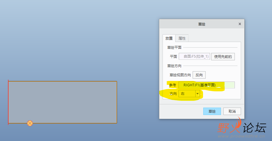

发表于 2022-3-7 10:34 | 显示全部楼层
通过设计参考和方向来控制草绘的方向

 楼主| 发表于 2022-3-7 10:54 | 显示全部楼层
zhaoyang520 发表于 2022-3-7 10:34
通过设计参考和方向来控制草绘的方向
设计快捷键的时候这个方法不好用
513
671
发表于 2022-3-7 12:52 | 显示全部楼层
tbg1yb 发表于 2022-3-7 10:54
设计快捷键的时候这个方法不好用
你再设置一个快捷键来切换方向和反向不就可以了
