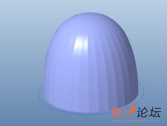

发表于 2022-3-6 18:36 | 显示全部楼层 |阅读模式
如图,今天抽时间画了个练习图,通过扫描工具加上abs、sin和trajpar三个参数变量快速做图。这种造型挺常见的,所以分享一下,此图用的公式是:sd8=45-abs(sin(trajpar*360*15))*0.3——注:部分数值根据自己定义和尺寸做修改。

5.0以上版本,我打不开难过啊
272
356
 楼主| 发表于 2022-3-7 13:36 | 显示全部楼层
Carter 发表于 2022-3-7 11:48
5.0以上版本,我打不开难过啊
我的图档是creo 6.0的
