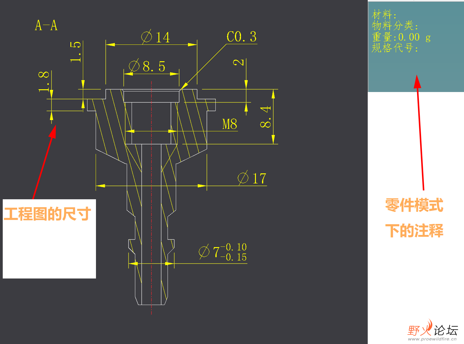

发表于 2022-3-6 11:49 | 显示全部楼层 |阅读模式
如图所示,我想将字体颜色改回白色.
在哪改哪个参数.
405
522
发表于 2022-3-6 12:01 | 显示全部楼层
这是你的绘图属性设置为了drawing_text_color等于letter_color,这个就是文本字色是字母颜色,在选项里设置下全局颜色里的字母的颜色就好了
