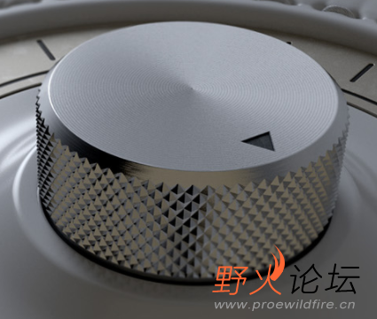

旋钮这个砖石纹怎么画的,请大神指点一下

发表于 2022-3-5 11:50 | 显示全部楼层
钻石纹阵列.zip (259.58 KB, 下载次数: 84, 售价: 2 金钱)
版本CREO2.0
展平面组>混合命令画钻石面>阵列>展平面组变形

 楼主| 发表于 2022-3-5 13:38 | 显示全部楼层
能不能搞个步骤的上来?

发表于 2022-3-5 14:14 | 显示全部楼层
ccc522668 发表于 2022-3-5 13:38
能不能搞个步骤的上来?
上传了。参考下
