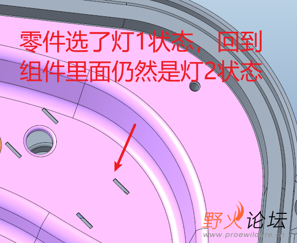

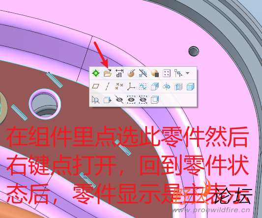

各位坛友:遇到一个简化表示的问题。
大概操作如下:
1.在零件里面做了简化表示后,再回到组件里面此零件是老状态(也就是主表示状态)。
2.然后在组件里面点选此零件右键点打开,在零件界面,此零件依然是老状态(主表示状态)。
3.再把此零件点选简化表示,回到组件里面此零件依然是老状态(主表示状态)。
4.重复步骤2,显示的结果与步骤2相同。

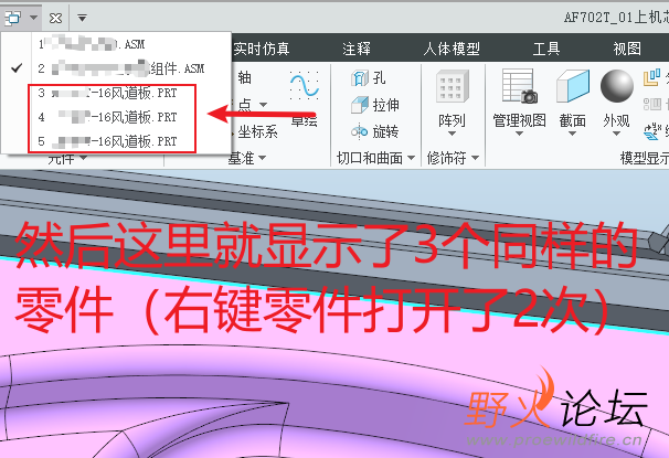

5.在组件界面下,点击顶部的窗口命令,就会看到3个此零件,装配模型树里面其实只有1个此零件。
如图所示:
我想要的是在零件里面选了简化表示1,回到组件里面此零件应该也是简化表示1的结果;零件里面选了简化表示2,回到组件里面此零件对应的应该也是简化表示2的结果。因此,请教各位坛友,这种结果如何实现呢?或者我要实现一个零件的两种状态怎么操作呢(不用简化表示)?我也是头一次在零件里面这么操作,不知道是不是操作的不对,请各位坛友不吝赐教!!!

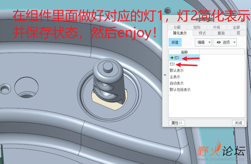

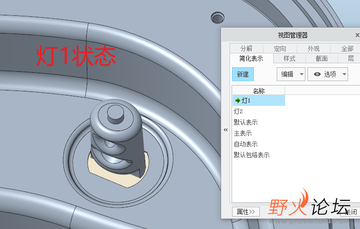

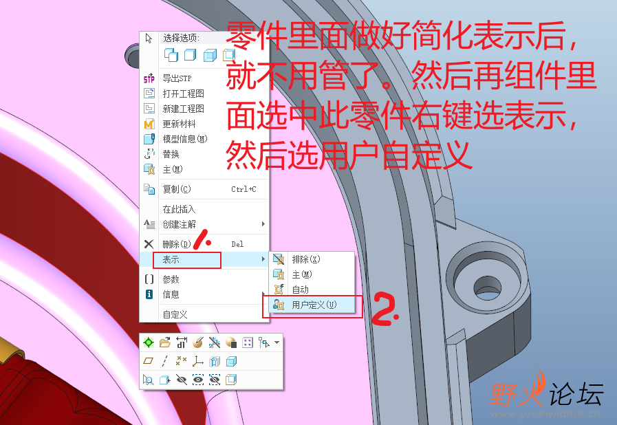

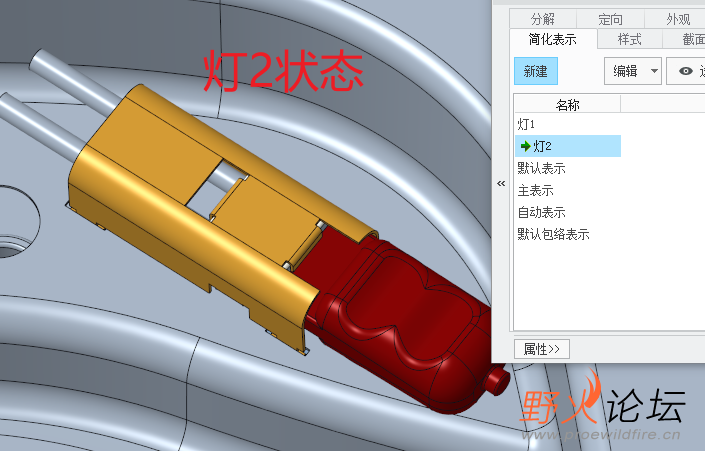

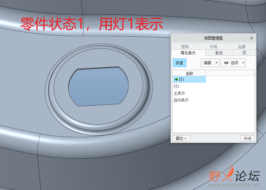

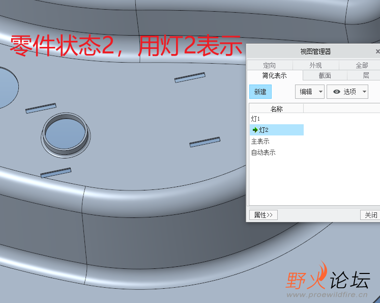

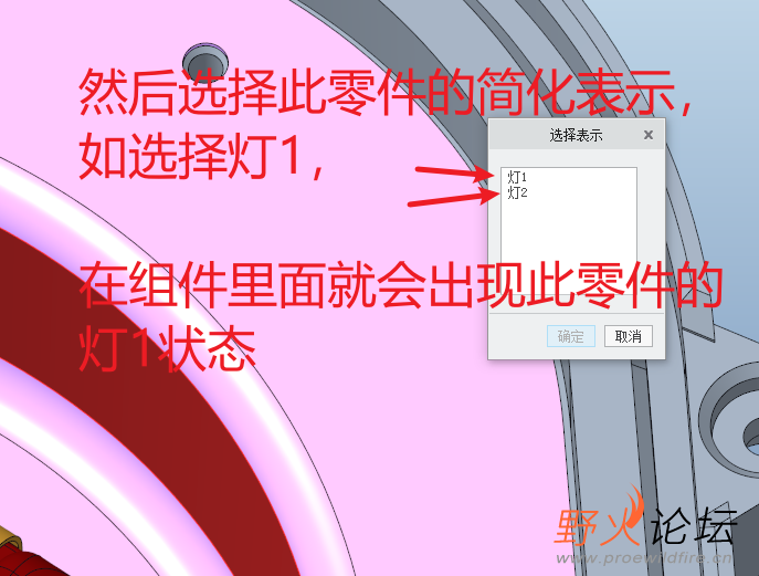

自己摸索出来了,就当是教程了
此处就不详细赘述了,直接上图。
注意一点,如果有其他零件的参与,那么在组件里面也要做对应的简化表示。例如,我图中的零件,简化表示1(即灯1)与之相关的就1个零件:灯。简化表示2(即灯2),与之相关的有2个零件:灯和灯架。
组件灯1状态
组件灯1状态
组件灯2状态
组件灯2状态
