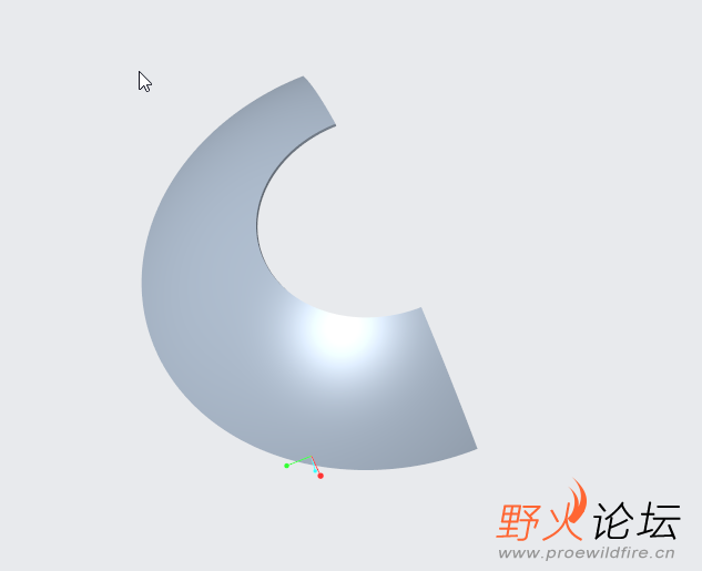

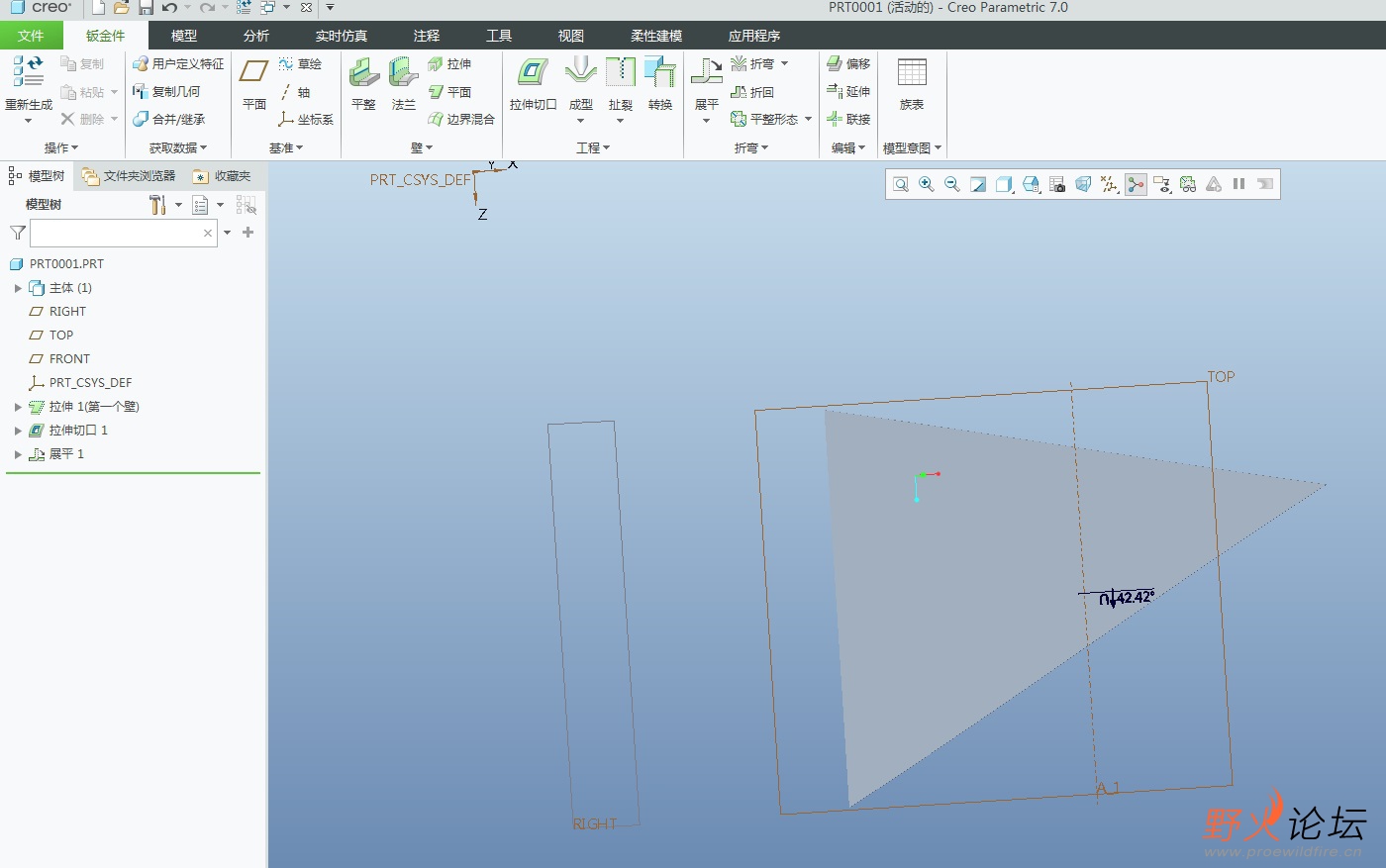

[求助] 这两个图钣金可以展平不,用什么方法可以做到展平
196
321
发表于 2022-3-4 21:46 | 显示全部楼层 |阅读模式
QQ拼音截图20220304214310.png QQ拼音截图20220304214609.png    请问这两个图钣金可以展平不,用什么方法可以做到展平

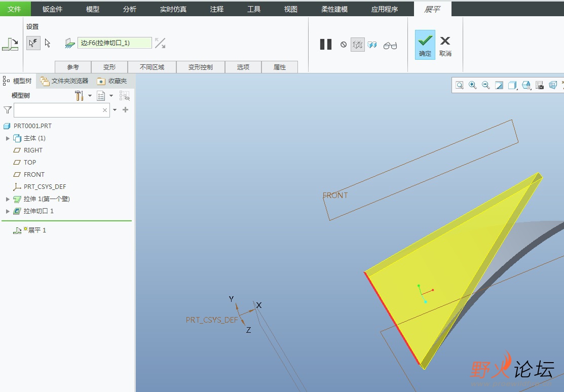

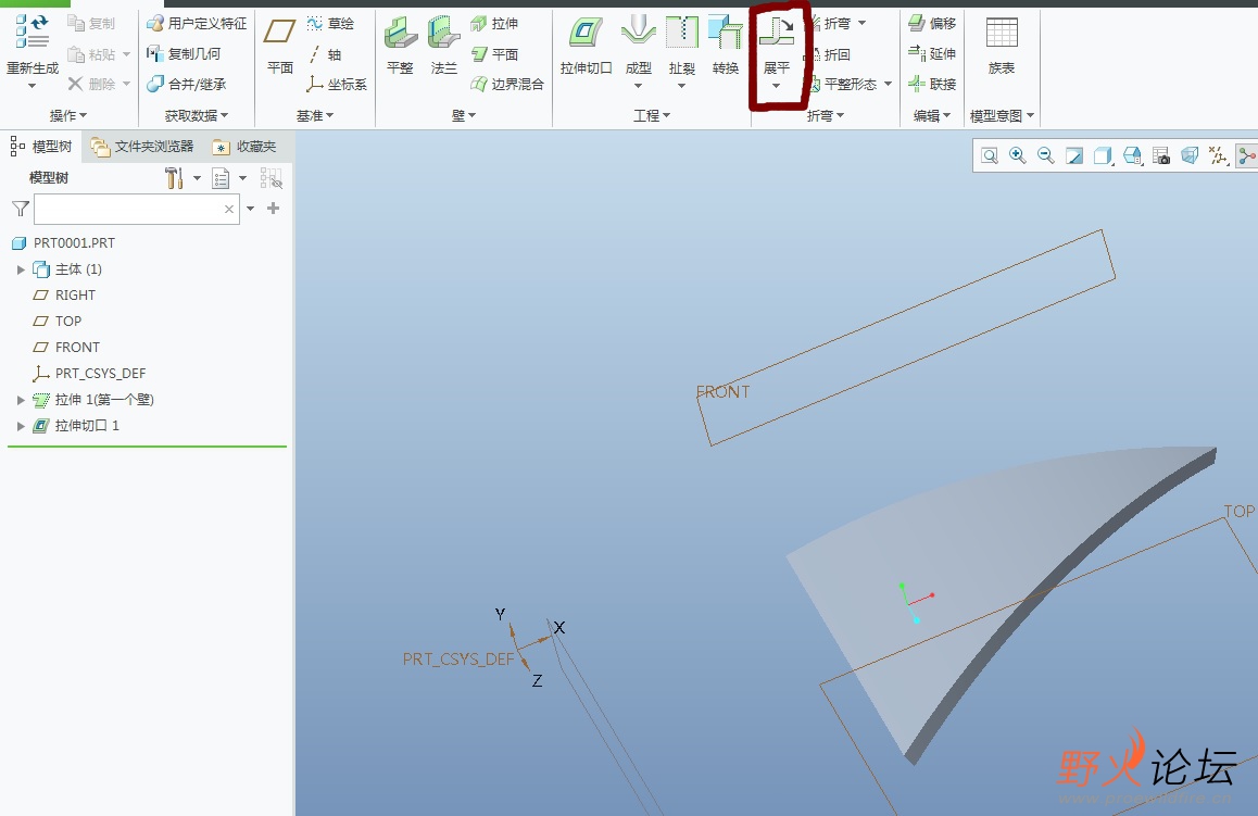

发表于 2022-3-5 09:49 | 显示全部楼层
直接点【展平】就好了

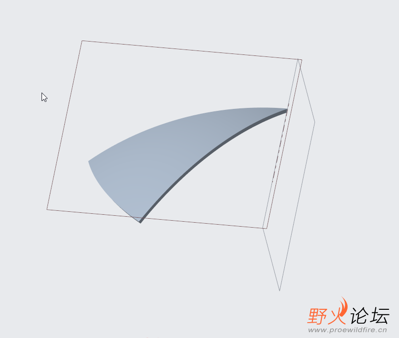

发表于 2022-3-5 14:43 | 显示全部楼层
2楼的单曲面不是双曲面,当然可以展开

发表于 2022-3-5 14:53 | 显示全部楼层
用曲面编辑

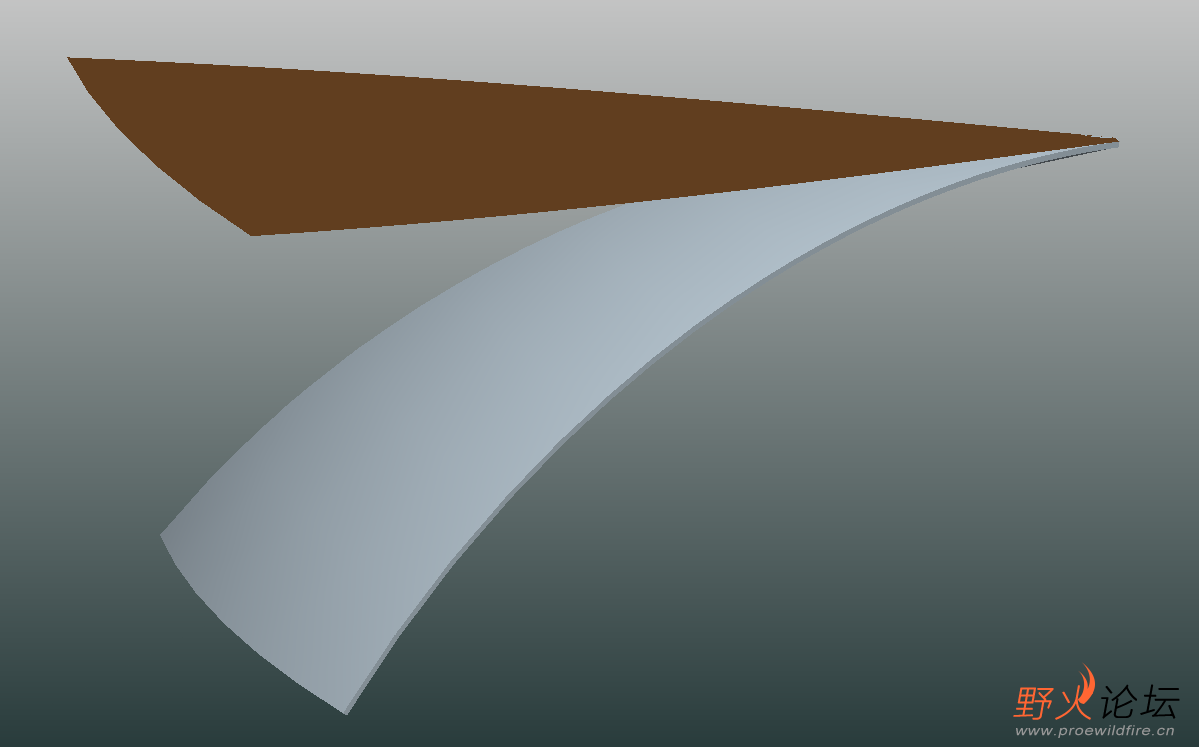

你知道高斯曲率处处不为0不。非展平曲面不,你这个东西和我上面那个东西不一样哈

这个展平是相近,不和曲面完全一样

我上面是非展平曲面,只能近似展平,不可完全展平

发表于 2022-3-9 16:59 | 显示全部楼层
那可以在里面开一个小矩形再展平的
