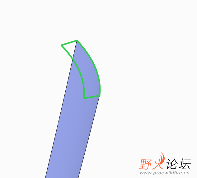

请教一下 图中蓝色的是封闭曲线是矩形投影得到
现在怎么将做成封闭曲线呢。
无法使用边界混合 因为是一整根链
无法使用造型 因为没有lice

无法使用边界混合 因为是一整根链:可以复制曲线,再边界混合

是封闭曲面,不好意思 打错了字。
由于是矩形投影到曲面上,所以是一整根曲线。有方法将曲面上的这一根四边形,打断成四根链么,方便使用边界混合。
目前我是用投影的这一根曲线切割这个面。

在曲线位置点鼠标右键可以筛选的

投影出来的线单击右键筛选是可以选到的

复制整条链,右击(长按直至出现控制面板)活动窗口空白处,点击清除,直接把鼠标移动到要复制的那个面上面去,左键单击即可完成一次复制。
如果不行,就先进入复制页面,然后把光标移动至要复制的那条线上,右击轻点,一点点选中即可。
