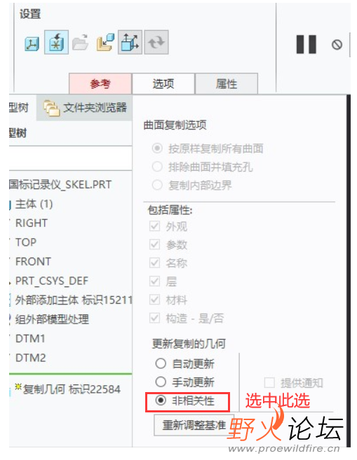

发表于 2022-3-4 13:39 | 显示全部楼层
发布几何的时候点非相关性,这样就不受原几何影响了
