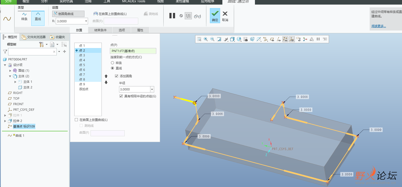

前面一直纠结Creo不能直接画三维曲线,需要通过面相交来生成。现在发现可以用点生成三维曲线。现分享给大家

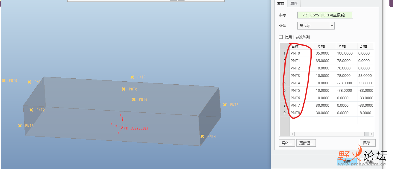

第一步:新建零件后,选择基准-->点-->偏移坐标系
第二步:按需要输入空间坐标,坐标系可以根据自身自由发挥

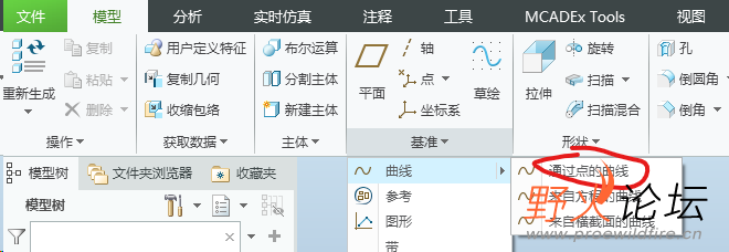

第三步:选择基准-->曲线-->通过点的曲线

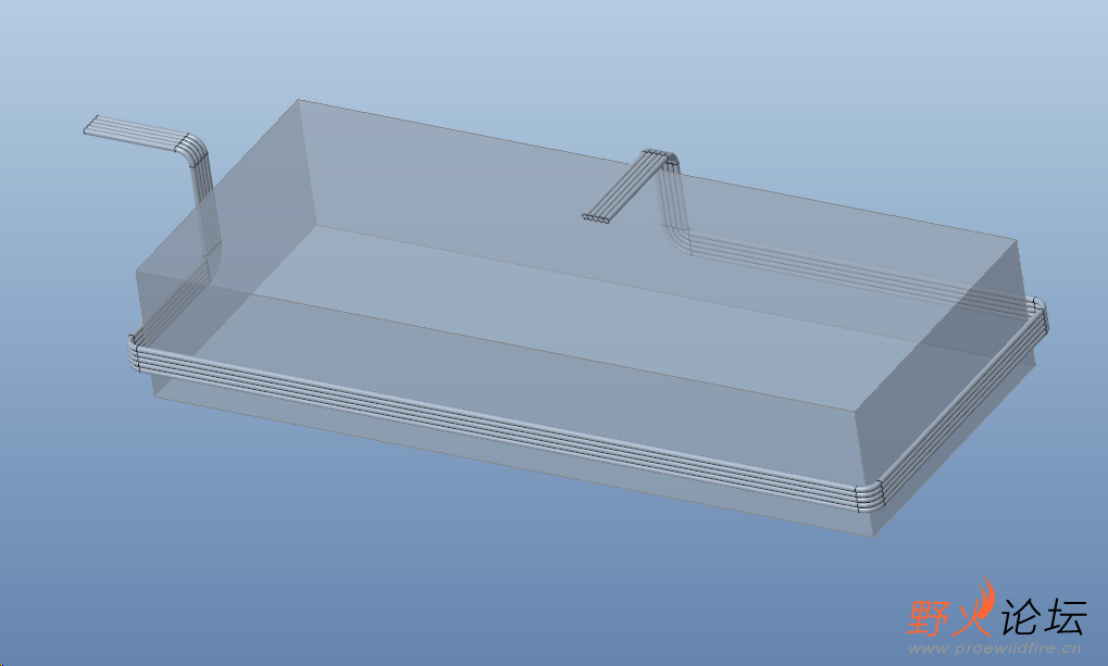

第四步:依次选择刚刚建立的点,两点之间可以选择直线连接也可以选择样条连接,还可以设置拐角处的圆角。
好了,剩下的完成了,我这里画了一个立方体,便于展示立体坐标。曲线已经生成。后面就可以做很多事了,比如替代布线或者管道。

发表于 2022-3-3 20:42 | 显示全部楼层
用造型命令呀

发表于 2022-3-4 09:55 | 显示全部楼层
画个长方体,复制曲线呀
90
114
 楼主| 发表于 2022-3-4 10:08 | 显示全部楼层
chenxl423 发表于 2022-3-4 09:55
画个长方体,复制曲线呀
这个方法可以
