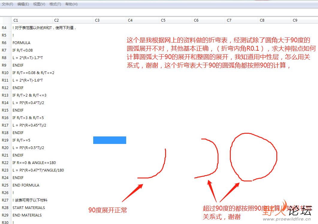

[求助] 如何书写大于90度圆弧的折弯表关系式,见图片
467
747
发表于 2022-3-3 17:20 | 显示全部楼层 |阅读模式
问题如图
227
358
发表于 2022-4-11 11:44 | 显示全部楼层
根本不用写,系统会自动识别,自动乘以角度
