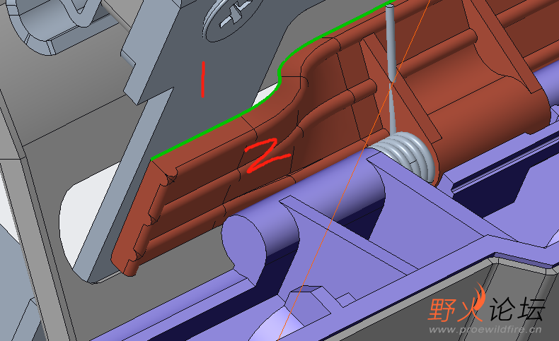

零件1向右运动的时候,零件2随着弧线翻起来?
凸轮和3D接触都失败了

那个是槽链接,零件2在翻转的时候零件1上的点得是变化的

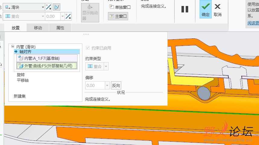

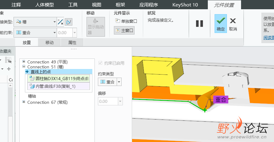

可以用槽连接+其他运动副(如滑块,销……)实现类似运动效果。
内管是一个滑块连接。如图
圆柱销是是个多连接。如图
整体效果如图,可以借鉴一下

再研究一下,感谢!之前也打算用槽,但是没成功
