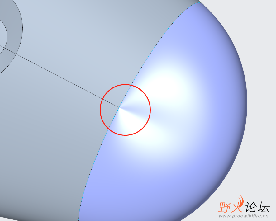

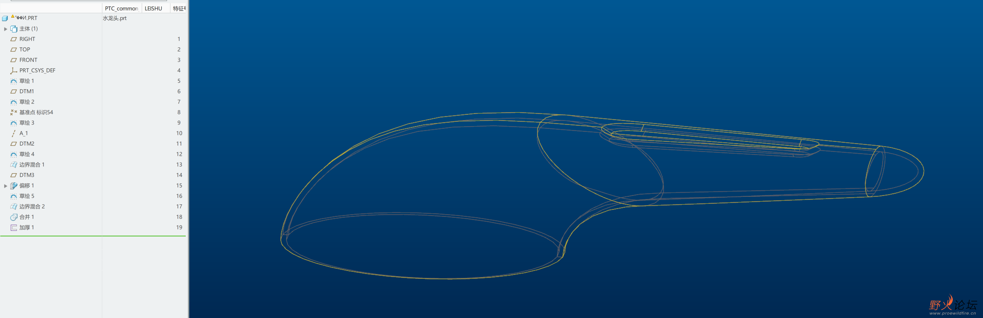

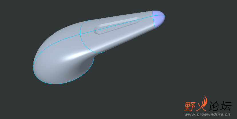

[已解决] 合并了之后前端为什么不能一起加厚
发表于 2022-3-3 09:57 | 显示全部楼层 |阅读模式
QQ截图20220303095208.png QQ截图20220303095401.png 水龙头.prt.zip (141.38 KB, 下载次数: 29)
63
80
发表于 2022-3-3 11:01 | 显示全部楼层

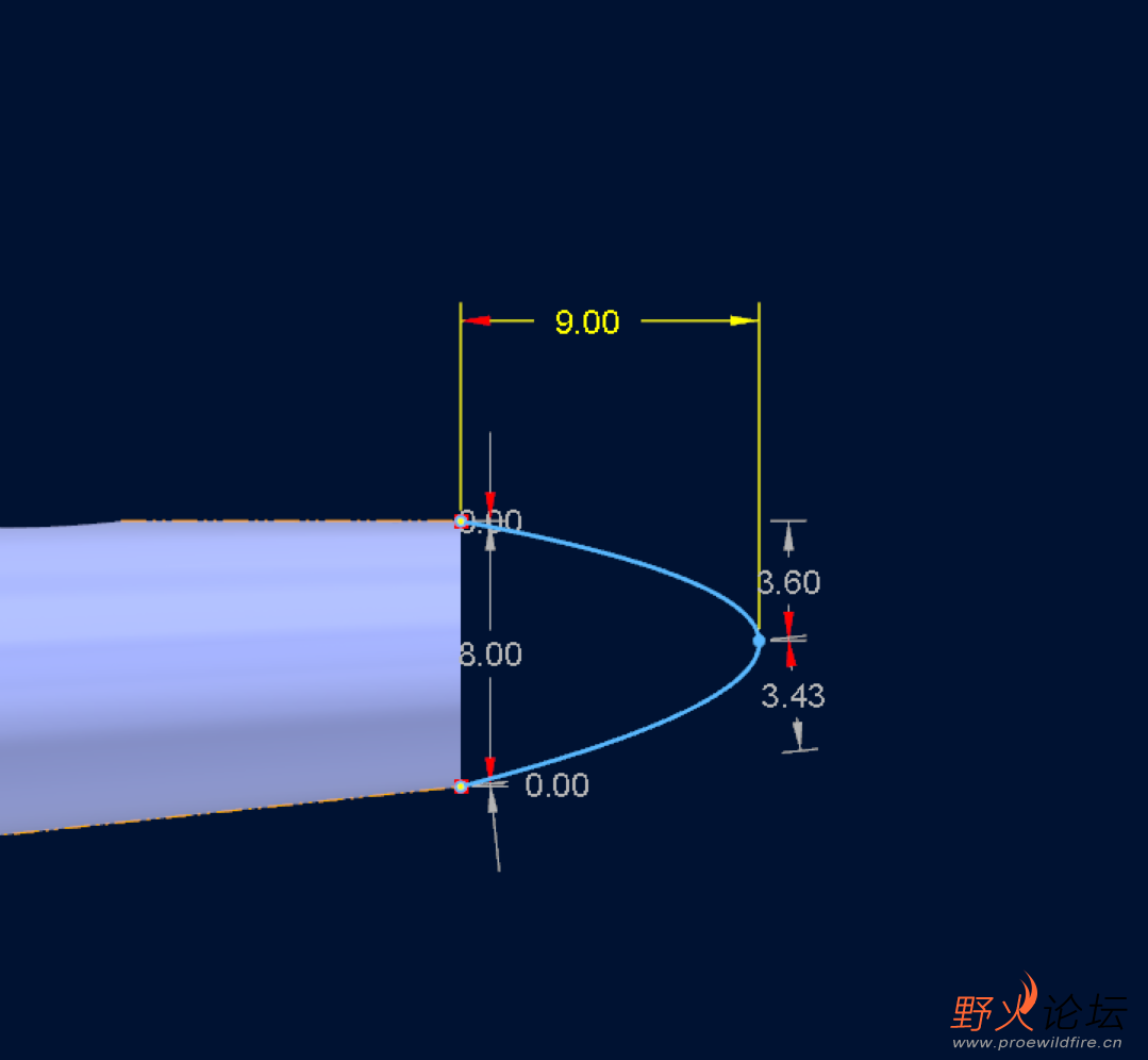

弧度加大点就行了
597
757
发表于 2022-3-3 11:05 | 显示全部楼层

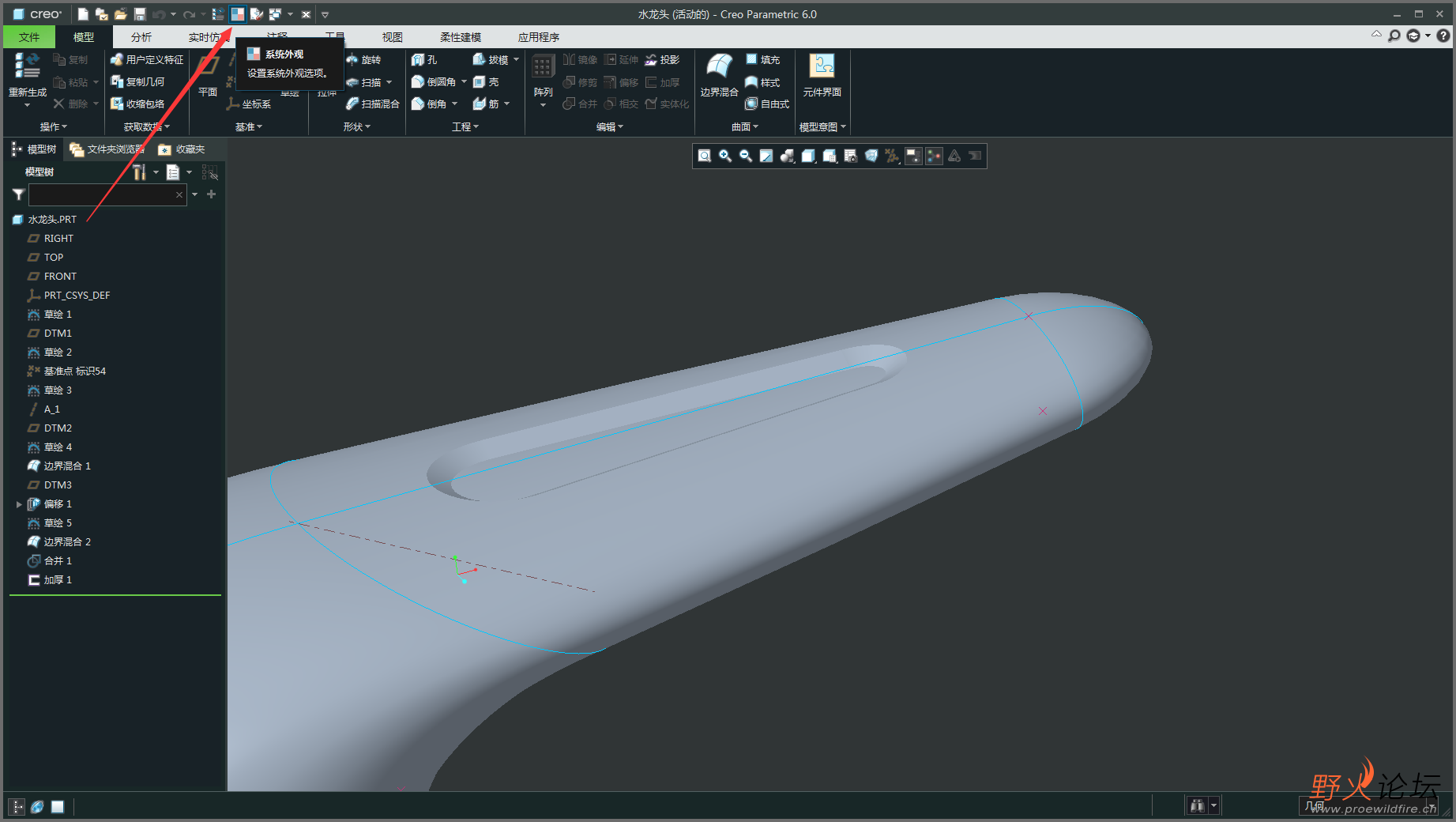

后面那根线没相切,相切就好了,电脑图纸加密了外不了,你试试不行我中午用自己电脑发给你。怎样把模型树也搞黑的  能分享下麽
 楼主| 发表于 2022-3-3 11:16 | 显示全部楼层
710108808 发表于 2022-3-3 11:05
后面那根线没相切,相切就好了,电脑图纸加密了外不了,你试试不行我中午用自己电脑发给你。怎样把模型树也 ...
感谢解惑!!!

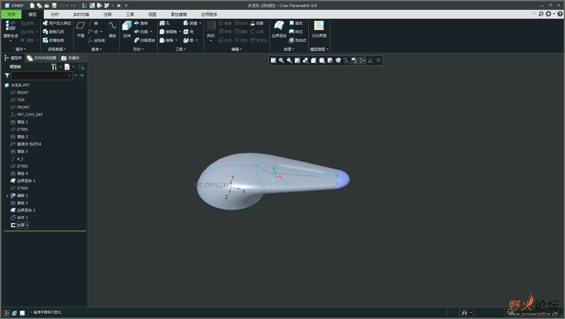

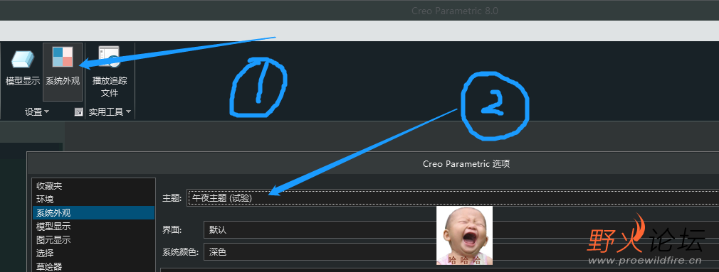

顶上工具栏有一个系统外观,主题改成午夜就是黑的了。黑色的看得没那么刺眼

 楼主| 发表于 2022-3-3 11:22 | 显示全部楼层
jpl134234987 发表于 2022-3-3 11:01
弧度加大点就行了
谢谢!!!解决了
118
149
面线都没建好,怎么能做出一个好面来

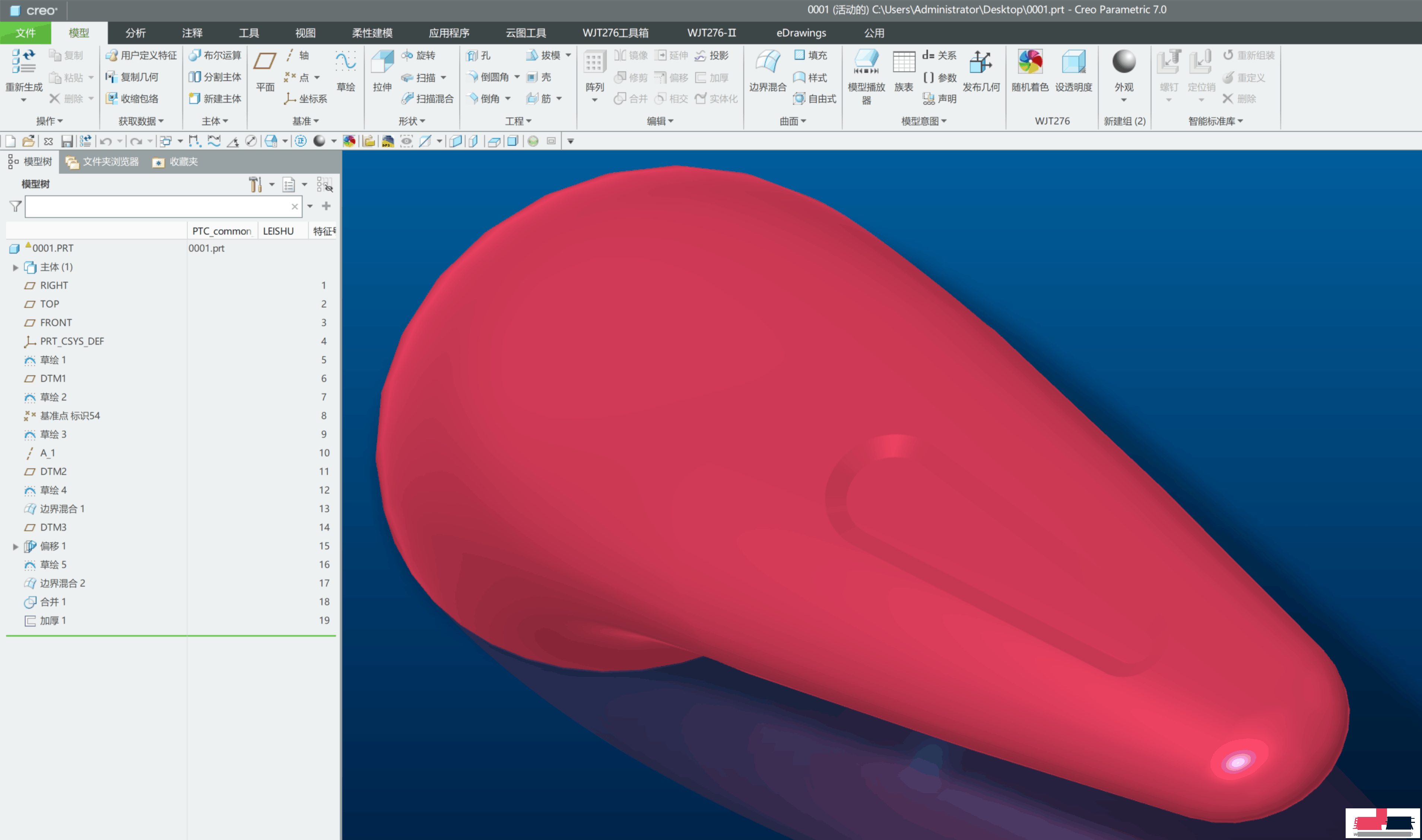

发表于 2022-3-3 11:25 | 显示全部楼层
0001.zip
148.57 KB, 下载次数: 16
我的5.0没全黑。。
597
757
发表于 2022-3-3 14:01 | 显示全部楼层
ahu009 发表于 2022-3-3 11:22
就这个午夜主题,有点……
5.0版本没全黑。。。
