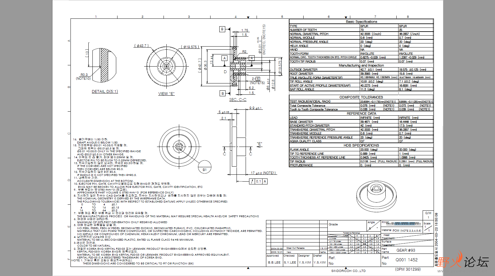

发表于 2022-3-2 15:59 | 显示全部楼层 |阅读模式
国外齿轮图纸分享
Q0011452.pdf (122.68 KB, 下载次数: 59)
helical gear.pdf (334.39 KB, 下载次数: 60)

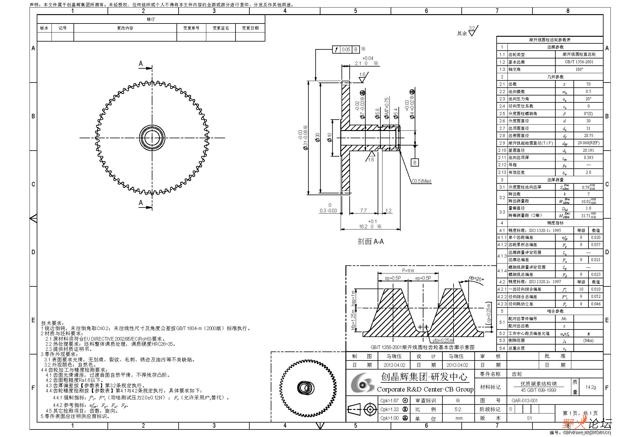

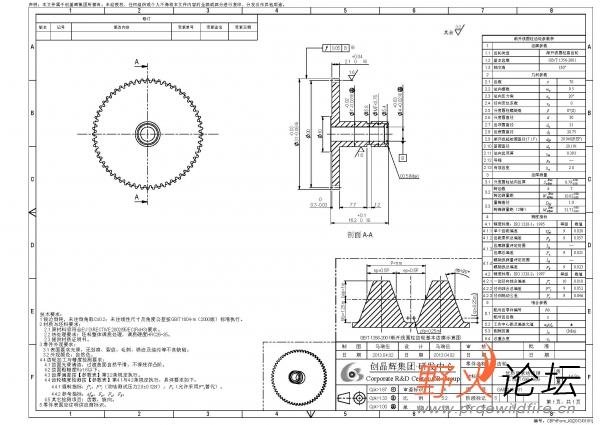

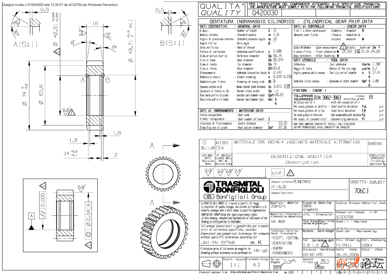

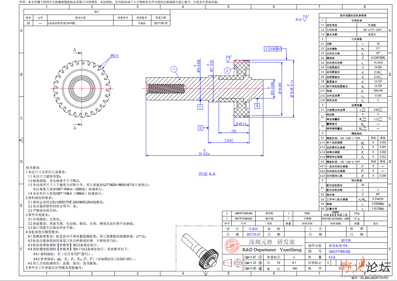

 楼主| 发表于 2022-3-3 13:19 | 显示全部楼层
继续分享
513
671
 楼主| 发表于 2022-3-3 13:23 | 显示全部楼层
513
671

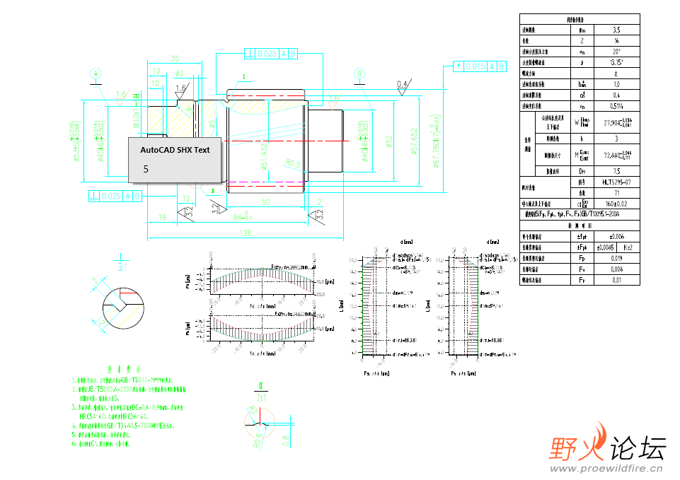

 楼主| 发表于 2022-3-3 13:32 | 显示全部楼层
再分享一张
513
671
 楼主| 发表于 2022-3-3 13:42 | 显示全部楼层
轴齿轮.pdf (149.8 KB, 下载次数: 20)
