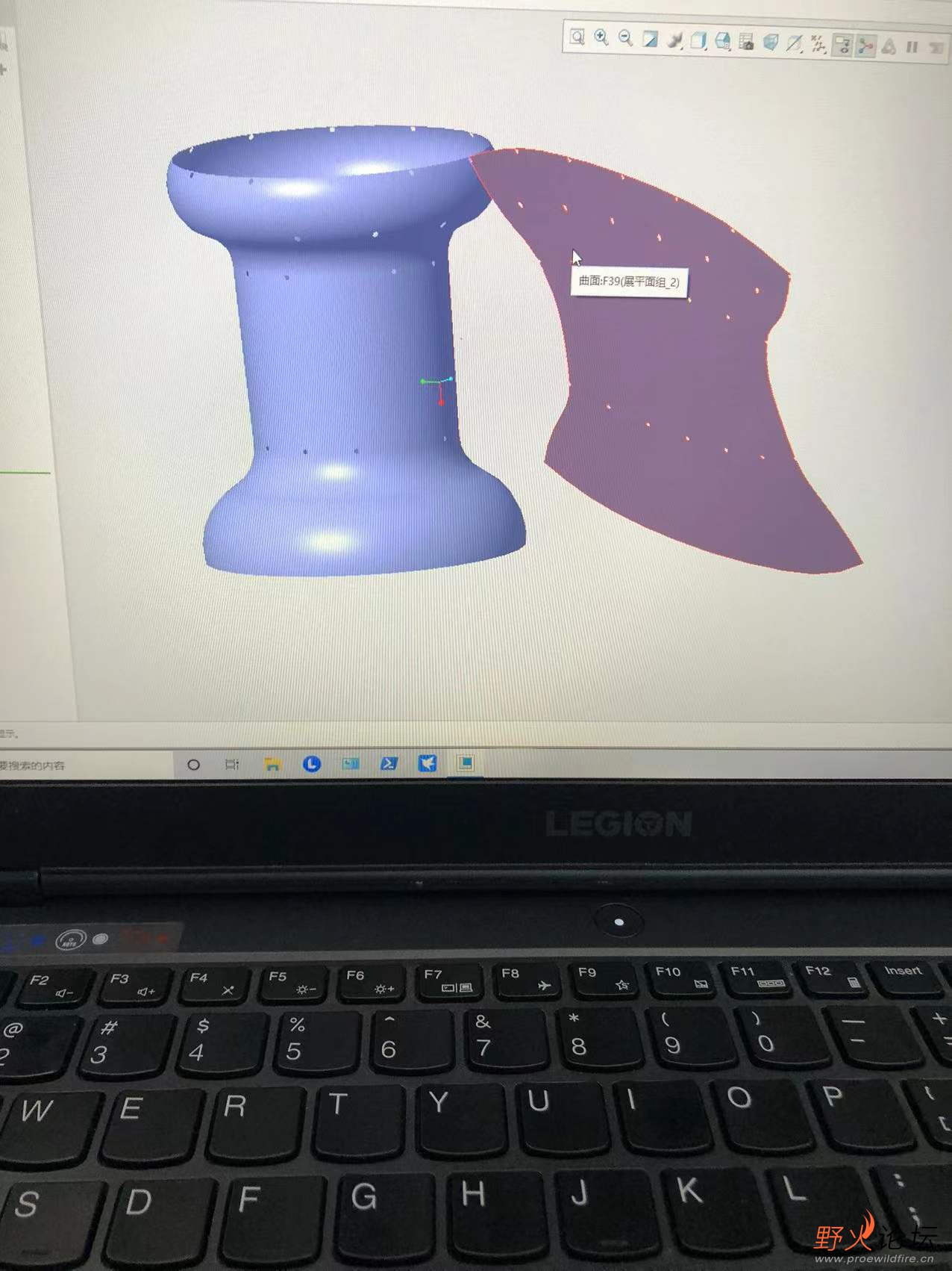

请问怎么将这个平面展开成平的在一个面上
展平时,我只能点选上面的一个点,他就是斜的,而且圆孔还变形成椭圆

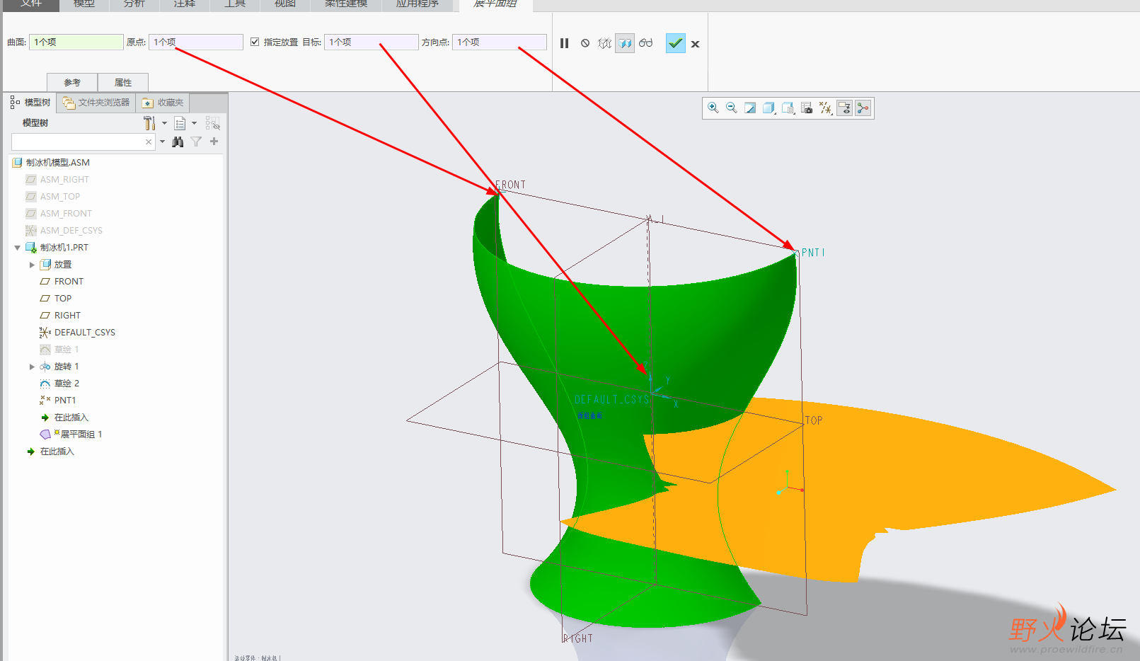

在原模型的基础上做一个点,这个点要和展平面组的“原点”对称,然后展平时选“指定放置”,“目标”选原坐标,“方向点”选刚才创建的点,就可以了。圆点展平变椭圆是正常的,因为你原模型的圆点切在了曲面上,展平后自然就是椭圆形
