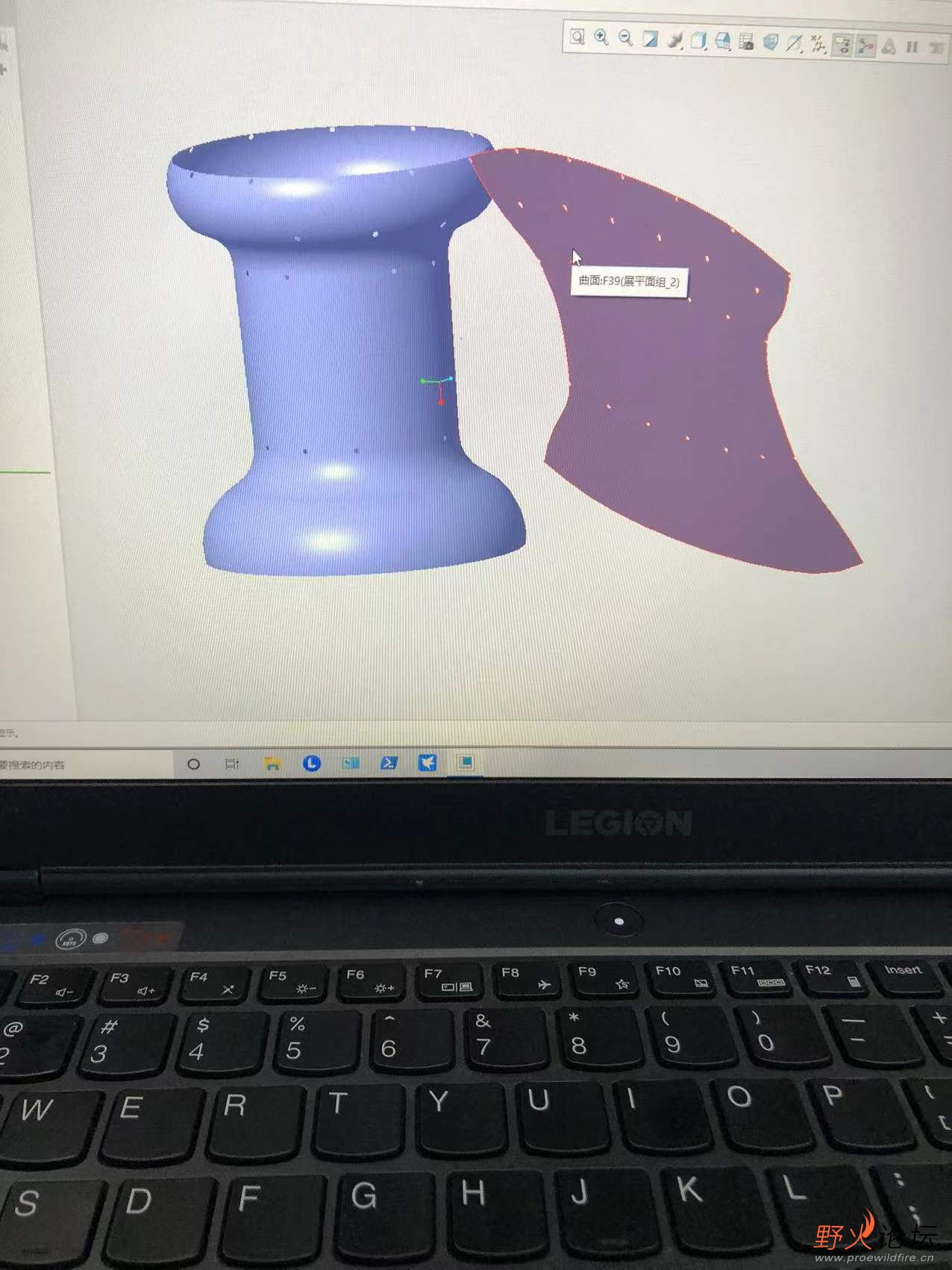

我展平面组,选项只能选一个切点,我想把他平铺在平面上,要怎么选,现在斜的

发表于 2022-3-2 11:08 | 显示全部楼层
往上或往下展平试试,换个方向

 楼主| 发表于 2022-3-2 11:16 | 显示全部楼层
惊蛰0 发表于 2022-3-2 11:08
往上或往下展平试试,换个方向
没有方向环

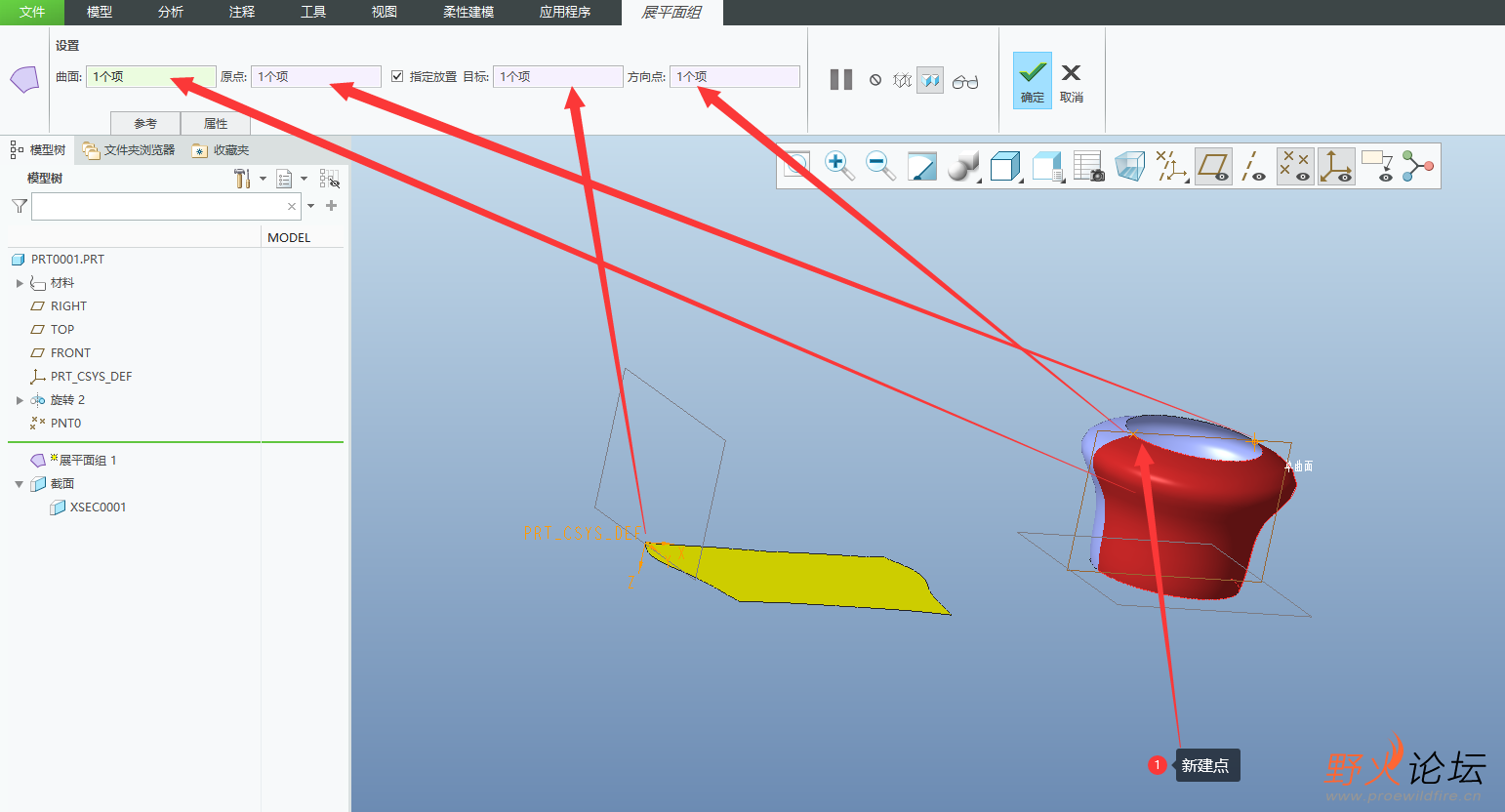

发表于 2022-3-2 17:40 | 显示全部楼层
勾选指定放置
