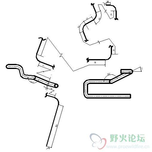

我所涉及的是空调行业,里面有很多管道的东东。用输入点坐标的办法很麻烦,要是碰上一条管有10个8个弯位的搞得人头都大了,我也请教一个玩PROE的行家是在电话里面,说得不是很清楚,他说出除了用点坐标的办法外还有一个用什么二次投影的办法,没听清楚,望高手指教?随便上传一个cad附件,请高手们用proe不同的方法做出来教我,也可以发到我的邮箱sc_th@126.com

发表于 2009-1-19 22:29 | 显示全部楼层
这种有重叠的两次投影也不好弄啊
http://www.proewildfire.cn/thread-16928-1-1.html
我做的vss教程,前面3步就是二次投影。
简单的说就是先画2个草绘,然后相交一下。
在2001版本前是叫二次投影。野火2.0版本后就没了,用相交代替了。

发表于 2009-1-20 11:57 | 显示全部楼层
将复杂的轨迹简化为简单的分段,先做curve,再扫描这样会不好做点?

发表于 2009-1-20 20:23 | 显示全部楼层
直接用组件中的管道模块做

发表于 2009-4-16 16:38 | 显示全部楼层
用管道模块做上面的管子很简单,只要输入管子长度和与x y z轴的夹角,就很容易作出来,你可以看看帖子里有关管道的内容
