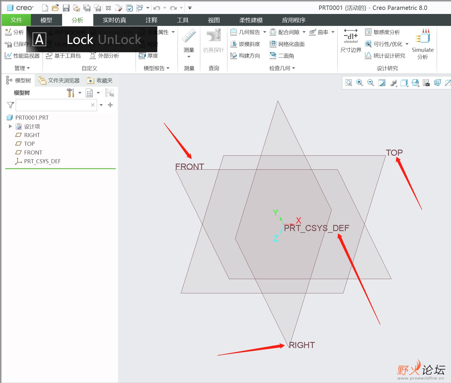

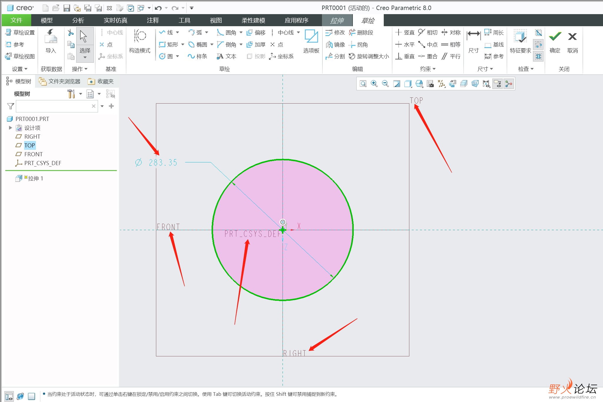

CREO新建prt后,top、right、front显示为粗体,但是进入草绘后字体就变成了细体。
如图,请问这个如何解决,让字体都显示成粗体。

这个问题我以前说过。
QQ图片20220302090157.png 详情见此贴。
关于creo草绘尺寸字体格式与基准名称字体格式修改 - Creo 下载、安装及配置 - 野火论坛 (proewildfire.cn)
设置好后把win_chcn_font.ndx这个文件放在自己的软件启动目录即可,这样以后就不会因为升级版本再去设置一边了。

你好,这样做了还是没有效果,会不会跟版本原因比较大,另外win_chcn_font.ndx是我新建的,安装目录下没有,总之新建零件有,一草绘字体就变细了
