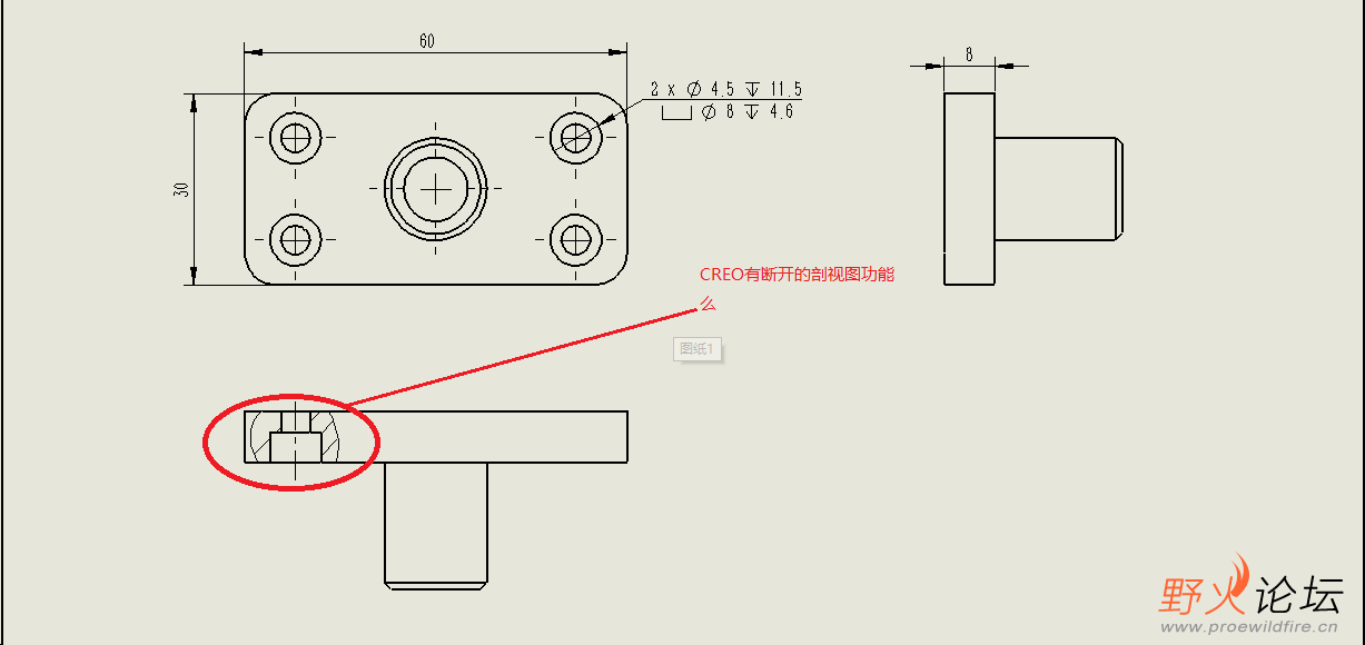

1.断开的剖视图可以反映零件结构内部特征,而不需要全剖,或者半剖,请问各位大佬Creo工程图模块有这个功能么?,下图是solidworks工程图模块断开的剖视图做法。

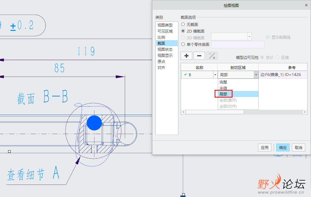

发表于 2022-3-1 15:19 | 显示全部楼层
如图:
参与人数 1威望 +1 金钱 +2 收起 理由
chenxl423 + 1 + 2 热心助人
74
102
发表于 2022-3-1 15:27 | 显示全部楼层
2楼正解

 楼主| 发表于 2022-3-1 15:33 | 显示全部楼层
谢谢指导
